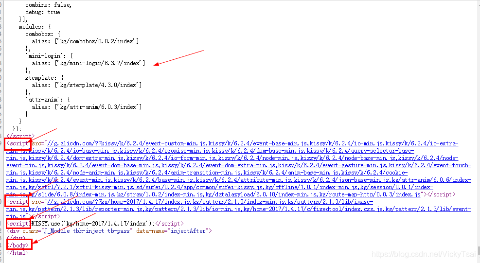

  • <script>标签 放在 </body>前的意义:
    • 一般来说, <script> 都是放在 <head>中,来引用 外部脚本 js 文件的
    • 也会把要加载的 js文件 <script> 放到 </body>之前,使得js 文件 可 在 页面最后 加载,尽量减少 阻塞页面的渲染/显示。这样可以 先让页面显示出来.

  • 示例1: 下图, 是在 淘宝网的代码中 截的图,可以看到 把很多<script>标签 ,放在了 文档底部的位置,在 文档主体 结束标签 </body> 之前.

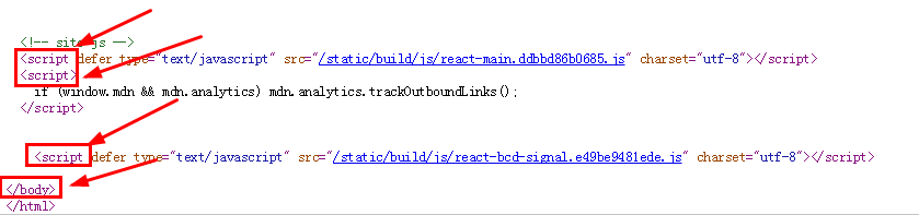

  • 示例2: 下图,是在 MDN 网站的截图, 也有 <script>标签,被放在了 文档的底部,</body> 标签之前.

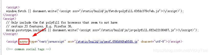

3. async 属性: 异步加载 (不是 异步执行,搭配 src 属性,仅限 外部脚本)
  • 脚本的 异步加载:
    • ① 并行加载(获取): 对于脚本,如果有async属性,那么脚本 将在 页面解析过程中被 并行获取
    • ② 加载/下载完 立即执行: 并在 脚本文件加载(下载)完成 可用时(可能在 页面解析完成 之前) 进行执行。
    • ③ 执行 会打断解析: 加载 不打断页面解析,但 执行会打断 页面解析,记住,只是异步加载,执行 并不是异步的,还要回到原来的 流水线上.
    • 注意: 搭配 src 事项,异步加载, 仅限 外部脚本
  • 模块脚本(module scripts)的 异步加载
    • ① 并行获取对于模块脚本,如果有 异步加载async属性,那么将在解析过程中 并行地获取 模块脚本及其所有依赖项
    • ② 下载完成 立即执行: 并且一旦模块脚本可用(可能在 页面解析完成之前),就会对其进行执行。
      • 否则,模块脚本 及其依赖项 将在解析过程中 并行获取,并在页面完成解析后 进行执行。
    • : 延迟执行 defer属性 对模块脚本 没有影响。
  • 异步加载async的 加载和执行 过程示例图
    • ① 加载:是并行的,不影响 页面解析
    • ② 执行: 不是并行的, 会打断 页面解析
      • 加载 不打断页面解析,执行 会打断页面解析.
  • 示例1: 在MDN网站的 文档头部标签<head>中,也出现了 异步加载的 js文件 <script>

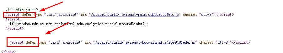

4. defer 属性: 延迟执行 (不是 延迟加载,加载是 并行的,搭配 src 属性,仅限 外部脚本 )
  • 延迟执行defer
    • ① 并行获取: 如果 异步加载 async属性 不存在,而 延迟执行defer属性 存在,那么脚本将被 并行获取
      • 加载/获取/下载,都是一个意思
    • ② 延迟执行: 并在页面完成解析后 进行执行。
    • 注意: 搭配 src 属性,延迟执行, 仅限 外部脚本
  • 延迟执行 defer的 加载和执行 过程示例图
    • ② 执行: 不是并行的, 但不会打断 页面解析,因为是在 页面解析完成后 才执行的.
    • 加载和执行,都不会打断 页面解析.

  • 示例1: MDN 网站中,在 文档的 底部,</body>之前,就添加了 延迟执行的 脚本文件.

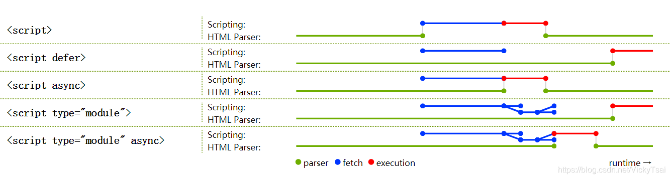

5. 同步加载,异步加载,延迟执行的 联系和区别
  • ⑴ 同步加载,异步加载async,延迟执行 defer的 加载 和 执行 示例图
    • 绿色: 页面解析(渲染/显示)
    • 蓝色: 脚本 加载(下载/获取)
    • 红色: 脚本执行
  • ① 同步加载的 加载和执行 过程
    • 加载:不是 并行的,会打断 页面解析
    • 执行: 不是 并行的, 会打断 页面解析
      • 加载和执行,★ 都会 打断页面解析
  • ② 异步加载async的 加载和执行 过程
    • 加载:是并行的,不影响 页面解析
    • 执行: 不是并行的, 会打断 页面解析
      • 加载 不打断页面解析,★执行 会打断页面解析.
  • ③ 延迟执行 defer的 加载和执行 过程
    • 加载:是并行的,不影响 页面解析
    • 执行: 不是并行的, 但不会打断 页面解析,因为是在 页面解析完成后 才执行的.
    • 加载和执行,★都不会 打断页面解析.

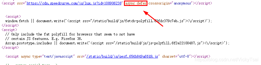

  • ⑵ 同时 指定 async,defer 属性: (行为回退,避免 阻塞行为)
    • 行为 回退: 即使指定了 异步加载async属性,也可以指定 defer属性
      • 回退到 延迟执行: 以使 仅支持 延迟执行defer(而不支持 异步加载async)的遗留Web浏览器 退回到 延迟执行defer行为,而不是 默认的阻塞行为。

    • ④ ★ 异步加载 和延迟执行: 放置在<head>头部, 并同时使用asyncdefer
      • 表现和async一致
      • 不支持async的,支持defer的,会表现得和defer一样
        • 异步加载 比延迟执行的 优先级高些.
      • 这种方法,也是比较推荐的,同时兼容 支持asyncdefer 两个属性的 浏览器
  • ⑷ 仅限 外部脚本: 脚本<script>标签的 异步加载 async和 延迟执行defer,都必须搭配 src 属性,仅限 外部脚本 使用.
  • 示例1: 在 MDN 网站中,也出现了 同时设置 异步加载和延迟执行的 <script> 标签.
