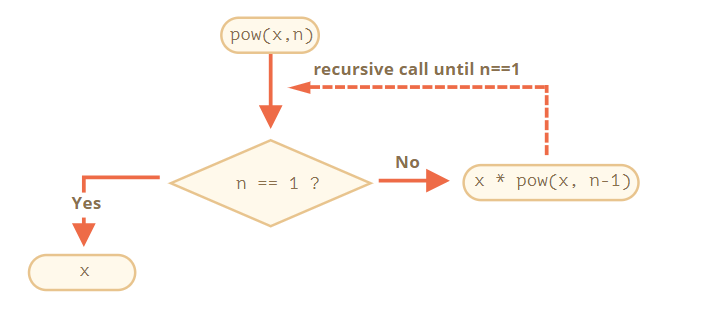

function pow(x, n) {
  if (n == 1) {
    return x;
  } else {
    return x * pow(x, n - 1);
pow(x, n) 被调用时,执行分为两个分支:
             if n==1  = x
pow(x, n) =
              else     = x * pow(x, n - 1)
也就是说pow 递归地调用自身 直到 n == 1
为了计算 pow(2, 4),递归变体经过了下面几个步骤:
  1. pow(2, 4) = 2 * pow(2, 3)
  2. pow(2, 3) = 2 * pow(2, 2)
  3. pow(2, 2) = 2 * pow(2, 1)
  4. pow(2, 1) = 2
因此,递归将函数调用简化为一个更简单的函数调用,然后再将其简化为一个更简单的函数,以此类推,直到结果
