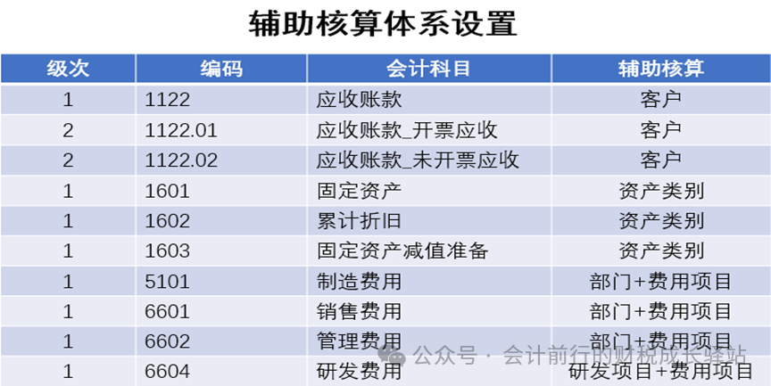

4.辅助核算是对账务处理的一种补充,即实现更广泛的账务处理,也适应企业管理和决策的需要。常见的辅助核算有:往来单位、部门、个人、项目等。部分财务软件还支持自定义扩展辅助核算项,以满足企业个性化需求。辅助核算必须设在末级科目上,尽量不要修改科目的辅助核算。

(2)当需要按多个维度分析数据时,应采用辅助核算方式。如应收账款、预收账款、预付账款、应付账款、其他应收款和其他应付款这三组往来科目是最重要的,使用频率较高,需要设置二级甚至到三级明细科目。费用类科目主要以辅助核算为主,根据需要核算的精细度来设置【部门】、【职员】、【项目】等辅助项目,也可以同时设置多个辅助核算项目。会计科目和辅助核算的组合如下:

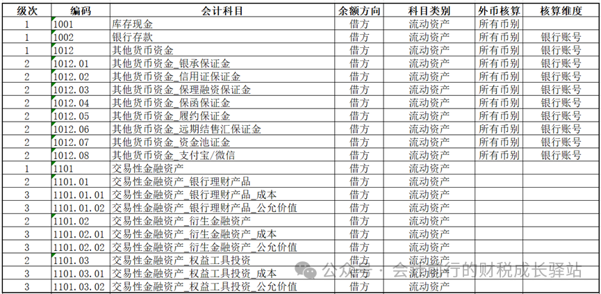

1.货币资金和交易性金融资产科目设置示例
1.1银行存款科目核算企业存入银行或其他金融机构的款项,因银行账户是变动的,不但会增加,还会减少,所以建议设置成辅助核算。
1.2交易性金融资产是指核算企业指定或应划分为以公允价值计量且其变动计入当期损益的金融资产,是企业为了近期内出售而持有的金融资产。比如,企业以赚取差价为目的从二级市场购入的股票、债券、基金等。通过“交易性金融资产”科目核算,可按交易性金融资产的类别和品种,分别“成本”“公允价值变动”等进行明细核算。

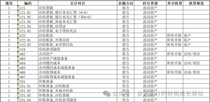

2.应收往来科目设置示例
2.1应收票据核算企业因销售商品、提供劳务等而收到的商业。包括银行承兑汇票和商业承兑汇票。实务中,电子债权凭证(以“链”“信”“单”“宝”“e”等命名)与商业承兑汇票具有高度相似性,在会计上将其计入应收票据科目核算确实有一定合理性。如已背书或已贴现未到期的或期末库存的银行承兑汇票(6+9)和电子债权凭证应重分类到应收款项融资。
2.2应收账款科目需下设明细科目,如“应收账款-开票应收”和“应收账款-未开票应收”,方便总账与应收款管理模块对账。并设置以客户维度的辅助核算,方便与客户进行对账。
2.3合同资产是指企业已向客户转让商品而有权收取对价的权利,且该权利取决于时间流逝之外的其他因素。如企业向客户销售两项可明确区分的商品,企业因已交付其中一项商品而有权收取款项,但收取该款项还取决于企业交付另一项商品的,企业应当将该收款权利作为合同资产。 会计科目设置为按合同或项目维度的辅助核算。
2.4坏账准备根据预计各种应收款项可能发生的坏账,或者是没有把握收回的应收款项设置明细科目,分别对应“应收票据”“应收账款”“其他应收款”“应收款项融资”“长期应收款”等科目。

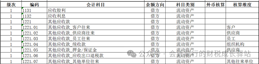

3.其他应收款科目设置示例
3.1其他应收款科目是企业因主营业务以外的业务产生的应收款项,包括应收各种赔款、罚款、应收出租包装物租金、应向职工收取的各种垫付款项(如代垫员工的社保、公积金、水电费、房租费等)、支付各种保证金(如投标保证金、履约保证金、质量保证金、租赁业务押金等)。
3.2其他应收款可以按往来单位类型下设明细科目,设置相应的辅助核算项目。如“其他应收款-客户”、“其他应收款-供应商”、“其他应收款-员工”、“其他应收款-应收出口退税款”、“其他应收款-其他单位往来”等。
3.3资产负债表中其他应收款项目包括应收利息、应收股利、其他应收款的期末余额,减少减去坏账准备科目中相关坏账准备期末余额后的金额填列。
