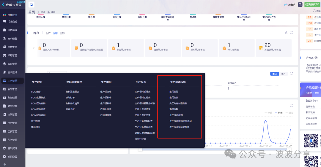

生产成本核算流程和出库成本核算流程,具体如下:
一、生产成本核算流程
1. 基础设置
- 完成科目设置(如“生产成本”“制造费用”及明细科目)、费用类型与科目对应关系配置。
- 维护生产相关基础数据(如产品BOM、生产部门、成本中心等)。
2. 费用归集
- 直接材料:通过生产领料单自动归集(关联生产任务单,按实际领用数量计算)。
- 直接人工/制造费用:从总账科目取数、手工录入或Excel导入,按费用类型对应到相应成本科目。
3. 产量数据归集
- 系统自动获取生产任务单的完工数量(关联产品入库单)和在制品数量,或通过Excel引入调整。
4. 费用分配
- 选择在制品分配标准(如约当产量法),系统按标准将归集的费用分配到完工产品和在制品。
5. 成本计算与确认
- 执行成本计算,生成成本计算表,核对数据无误后确认,完成产品成本核算,结果可用于后续账务处理。
二、出库成本核算流程
1. 前期准备
- 审核所有出入库单据(确保数量、金额等信息准确,未审核单据无法参与核算)。
- 配置存货核算参数(选择统一计价方法或按商品单独设置,如先进先出法、加权平均法等)。
2. 发起核算
- 进入【库存管理】-【出库成本核算】页面,设置核算范围(如本期所有商品、指定类别或单个商品)。
3. 执行核算
- 点击“开始核算”,系统根据预设计价方法自动计算出库成本(如加权平均法会计算当期平均单价)。
4. 结果检查与处理
- 查看成本计算报告,处理异常数据(如负库存、单价异常等),调整后可重新核算,确认无误后完成出库成本确认。
通过以上流程,系统可自动完成成本数据的归集、分配与计算,减少人工操作,确保成本核算的准确性和效率。
