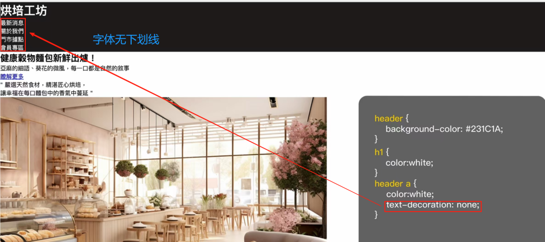

3. 文本装饰(无效果) - text-decoration: none
selector {  text-decoration: none; /* 移除下划线/删除线 */}
下划线是什么?
典型用于去除链接默认下划线:

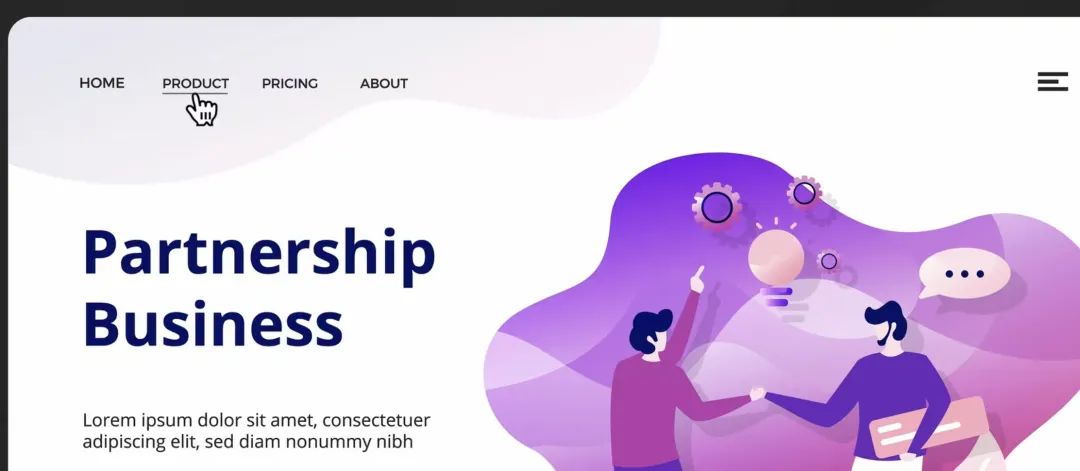

4. 悬停效果(下划线) - :hover
selector:hover {  text-decoration: underline; /* 悬停时显示下划线 */}
那我们上面明明去除了下划线,这个悬停下划线又是什么呢?说起来也很简单,就是当我们把鼠标移到对应按钮时,会出现一个下划线,告知用户这是一个可点击的按钮。

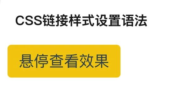

完整代码示例
<style>  .custom-link {    background-color#f1c40f;   /* 黄色背景 */    color#2c3e50;             /* 深蓝色字体 */    text-decoration: none;      /* 初始无装饰 */    padding8px 14px;    border-radius4px;    transition: background-color 0.3s/* 平滑过渡 */  }
  .custom-link:hover {    background-color#e67e22;  /* 悬停时背景变橙色 */    text-decoration: underline; /* 悬停时显示下划线 */    color#fff;               /* 悬停时字体变白色 */  }</style>
<a href="#" class="custom-link">悬停查看效果</a>
效果预览:
效果解释:
1. 默认状态
    ◦ 黄色背景,深蓝色文字,无下划线
2. 鼠标悬停时
     ◦ 背景渐变为橙色
     ◦ 文字变为白色并出现下划线
     ◦ 通过 transition 实现背景色平滑过渡

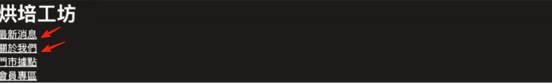

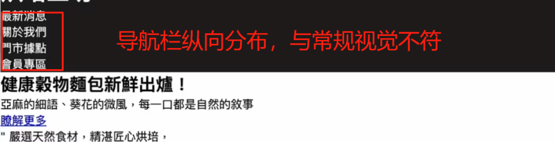

二、块元素转换为行内元素
由于导航栏的<li>标签本身是区块元素,所以当前每一个导航栏都是独占一整行;呈纵向(上下)分布,与我们常见的网页导航栏横向视觉不符。

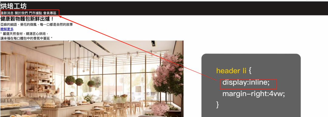

这时,我们需要将块级元素(block-level)转换为行内元素(inline),这是前端布局中的常见需求,主要通过CSS的display属性实现。以下是具体方法、效果对比及注意事项:
⭐️ 1. 直接转换:display: inline;
将块级元素设为行内元素,使其不再独占一行,与其他行内元素并排显示。
特点:
• 无法设置宽高(width/height无效)
• 垂直方向的marginpadding不影响布局(仅水平方向有效)
• 典型应用:去除链接<a>默认下划线或调整导航栏项排列。
div {display: inline; /* 块级div转为行内 */}
 ✅ 适用场景:仅需同行排列,无需控制尺寸的元素。
