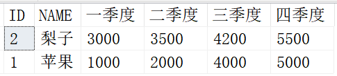

selectID,NAME,
[1as'一季度',
[2as'二季度',
[3as'三季度',
[4as'四季度'
from
test
pivot
sum(number)
forquarterin
([1],[2],[3],[4])
as pvt
结果:

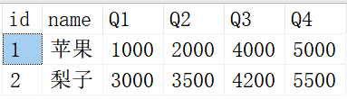

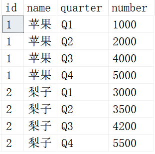

2、列转行的用法UNPIOVT
createtable test2
(idint,namevarchar(20), Q1 int, Q2 int, Q3 int, Q4 int)
insertinto test2 values(1,'苹果',1000,2000,4000,5000)
insertinto test2 values(2,'梨子',3000,3500,4200,5500)
select * from test2
(提示:可以左右滑动代码)
结果:

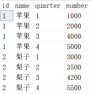

--列转行
selectid,name,quarter,number
from
test2
unpivot
number
forquarterin
([Q1],[Q2],[Q3],[Q4])
as unpvt
结果:

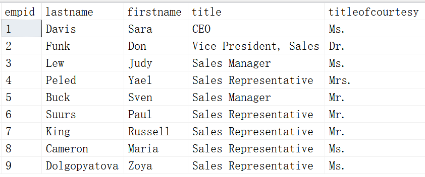

4、查询一个表内相同纪录 HAVING
如果一个ID可以区分的话,可以这么写
SELECT * FROM HR.Employees
结果:

对比一下发现,ID为1,2的被过滤掉了,因为他们只有一条记录

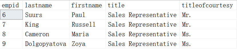

如果几个ID才能区分的话,可以这么写

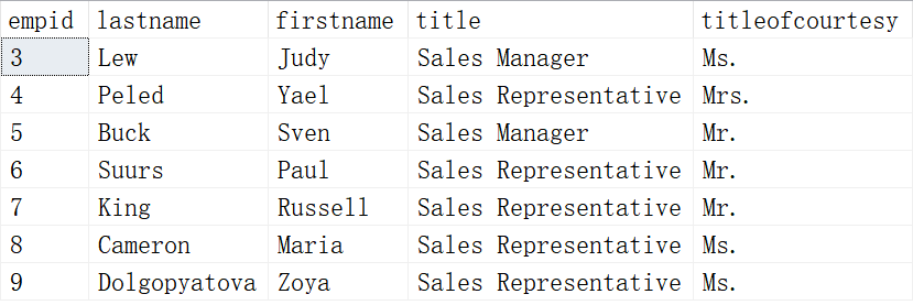

select * from HR.Employees
where title+titleofcourtesy in
(select title+titleofcourtesy
from HR.Employees
groupby title,titleofcourtesy
havingcount(1)>1)
结果:
title在和titleofcourtesy进行拼接后符合条件的就只有ID为6,7,8,9的了

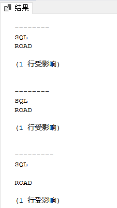

18、SQL换行
SQL的换行
制表符 CHAR(9)
换行符 CHAR(10)
回车 CHAR(13)
PRINT 'SQL'+CHAR(13)+'ROAD'
PRINT 'SQL'+CHAR(10)+'ROAD'
PRINT 'SQL'+CHAR(9)+'ROAD'
执行结果:
如果将查询结果以文本格式显示,而不是网格格式显示,SELECT语句也适用,我们先将查询结果改成以文本格式显示
--以文本格式显示结果
SELECT 'SQL'CHAR(10)+'ROAD'
SELECT 'SQL'CHAR(13)+'ROAD'
SELECT 'SQL' + CHAR(10) + CHAR(13) + 'ROAD'
结果如下:
