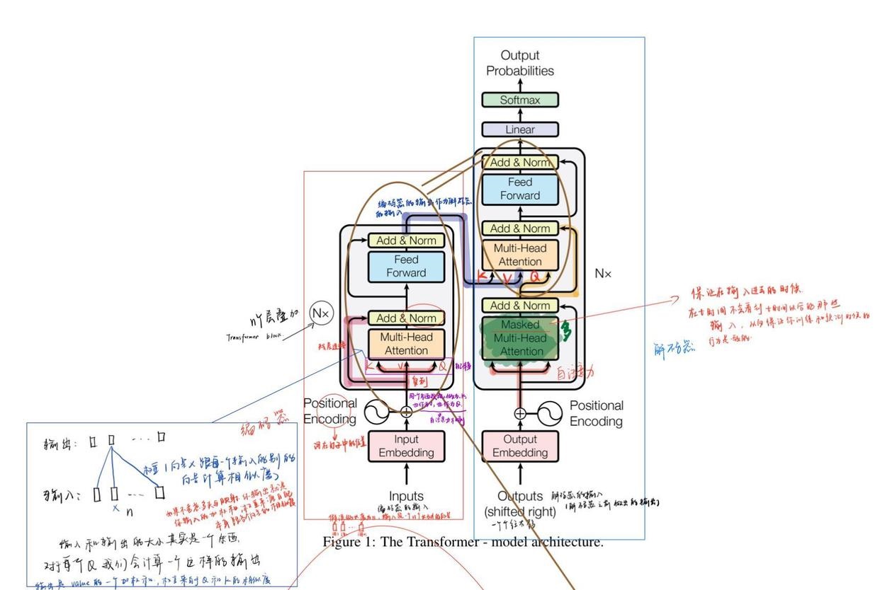

二、Transformer的结构剖析
1. 输入层
输入层首先要对原始文本进行词嵌入(Word Embedding)操作。词嵌入是将自然语言中的单词映射到一个低维向量空间中。例如,将“苹果”这个词用一个固定长度(如128维)的向量来表示。
除了词嵌入,通常还会添加位置编码(Positional Encoding)。这是因为Transformer没有像RNN那样的顺序处理结构,为了让模型知道序列中元素的位置顺序,需要将位置信息编码到输入向量中。位置编码可以是简单的正弦函数和余弦函数生成的编码方式,也可以是其他学习得到的编码方式。
2. 多头自注意力层(Multi Head Self Attention
这是Transformer最关键的部分。
单头自注意力机制:自注意力机制的计算公式如下:
首先计算查询向量(Query)、键向量(Key)和值向量(Value)。对于输入序列中的每个元素,通过线性变换得到这三个向量。设输入序列为(X = (x_1,x_2,cdots,x_n)),通过线性变换(W_Q)(W_K)(W_V)得到(Q = (q_1,q_2,cdots,q_n))(K=(k_1,k_2,cdots,k_n))(V=(v_1,v_2,cdots,v_n)),其中(q_i = x_iW_Q)(k_i = x_iW_K)(v_i = x_iW_V)
然后计算注意力得分(Attention Scores(a_{ij}),它通过点积(a_{ij}=q_i^Tk_j)得到,表示第(i)个元素对第(j)个元素的关注程度。
对注意力得分进行归一化处理,通常采用Softmax函数(alpha_{ij}=frac{exp(a_{ij})}{sum_{k = 1}^nexp(a_{ik})})
最后得到自注意力的输出(y_i=sum_{j = 1}^nalpha_{ij}v_j)
多头自注意力机制:将单头自注意力机制复制多份(设为(h)头),对每头进行上述自注意力计算,得到(h)组不同的输出。然后将这(h)组输出进行拼接,并通过一个线性层进行降维处理,得到多头自注意力的最终输出。这样做的好处是模型可以从不同的表示子空间中学习到更丰富的特征。
3. 前馈神经网络层(Feed Forward Neural Network
在多头自注意力层之后是前馈神经网络层。它由两层全连接层组成,中间有一个激活函数(通常是ReLU)。例如,设输入为(z),第一层全连接层的输出为(z'=text{ReLU}(zW_1 + b_1)),第二层全连接层的输出为(y = z'W_2 + b_2)。这个层的作用是对自注意力层的输出进行进一步的非线性变换,以提取更复杂的特征。
4. 残差连接和层归一化(Residual Connections and Layer Normalization
Transformer中,每一个多头自注意力层和前馈神经网络层之后都有残差连接。残差连接的公式为(x_{out}=x + text{SubLayer}(x)),其中(x)是输入,(text{SubLayer}(x))是子层(多头自注意力层或前馈神经网络层)的输出。这样可以避免在深层网络中出现梯度消失问题,使信息能够更好地在网络中传递。
层归一化是在残差连接之后进行的。它对每个样本的每个特征维度进行归一化处理,使网络训练更加稳定。
