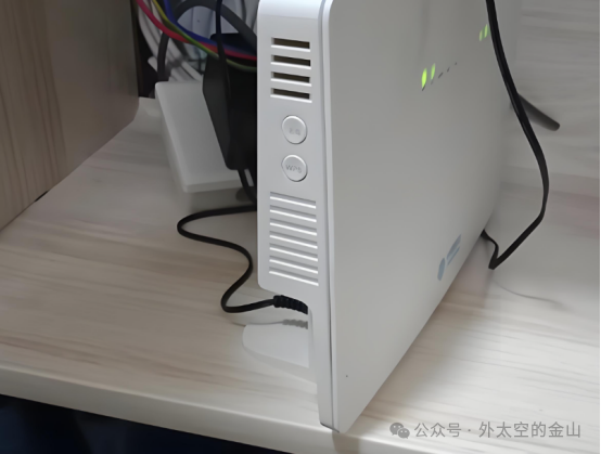

操作:
清理散热孔灰尘(棉签+吸尘器);
放置于通风处,远离热源(如阳光直射的窗台);
加装USB散热底座。
环境温度过高
夏季室温>35℃时,即使空闲状态也可能因积热重启。

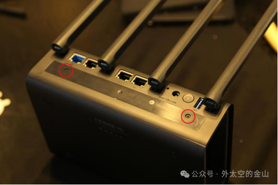

五、硬件老化(最终排查)
电容鼓包/主板损伤
使用>3年的设备,电容漏液或虚焊导致供电异常(拆机可见鼓包电容)。
雷击或潮湿腐蚀
雨季受潮或雷击后元件隐性损坏,重启无规律。
操作:拆机检查电路板,更换故障电容或直接换新路由器。
