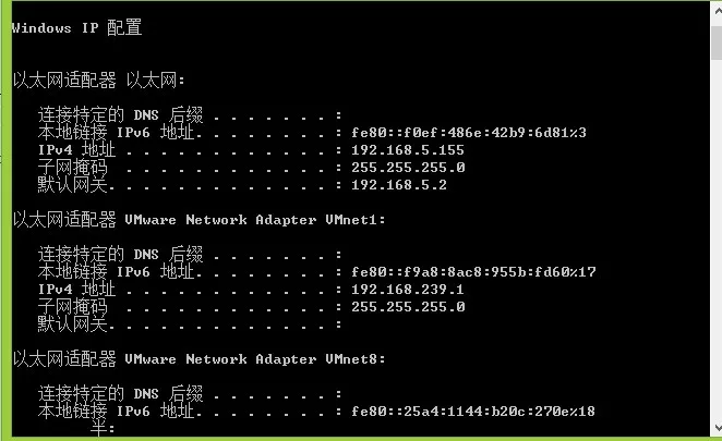

程序运行结果:
​需要提醒注意的一个地方就是:在前面的命令执行完成后,要加exit命令,否则后面调用ReadtoEnd()命令会假死。
我在之前测试的时候没有加exit命令,输入其他命令后窗口就假死了,也没有输出内容。
