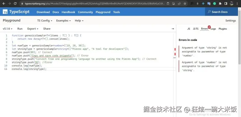

创建通用函数
为了正确理解代码库中泛型的必要性,我们将创建一个基本的 TypeScript 泛型函数,它接受不同类型的数据。正如我们之前讨论过的,实现这一点的一种方法是使用any类型。在本节中,我们将讨论如何使用泛型来实现这一点。请考虑下面的代码块:
function genericsSample<T>(items: T[]): T[] {
  return new Array<T>().concat(items);
let numType = genericsSample<number>([10, 20, 30]);
let stringType = genericsSample<string>([
  "Pieces app",
  "A tool for developers",
numType.push(80); // Correct
numType.push("Copy and save code snippets"); // Error
stringType.push(
  "Convert from one programming language to another using the Pieces App",
); // Correct
stringType.push(90); //Error
console.log(numType);
console.log(stringType);
在上面的代码块中,我们创建了一个用于连接两个元素的泛型函数。此代码片段旨在接受两种类型的数据:数字和字符串。此代码片段与包含泛型的代码片段的主要区别any在于,泛型函数会验证用户的数据类型。
在此代码片段中,我们创建了一个名为 的泛型函数genericsSample,它返回一个类型数组。之后,我们创建了两个变量,numType和接受一个数字数组,而接受一个字符串数组stringType。这样做的目的是在用户登录控制台之前验证用户的输入。numType``stringType
成功创建变量后,我们尝试向已创建的 TypeScript 通用数组中添加新项,以测试其是否有效。我们向 和 分别添加了一个字符串和一个数字numTypestringType这两个字符串分别是“复制并保存代码片段” 和“使用 Pieces App 从一种编程语言转换为另一种编程语言”, 它们是 Pieces 的一些用例。
在输出中,我们看到,当我们尝试将字符串添加到 anumType以及尝试将数字添加到 a 时,它会抛出一个错误stringType。让我们运行代码并查看输出:
在这里,我们看到,第一次将字符串传递给 numType 变量时会引发一个错误,而将数字传递给 stringType 变量时又会引发另一个错误。借助泛型,我们的代码可以在单个函数中验证多种数据类型的输入。

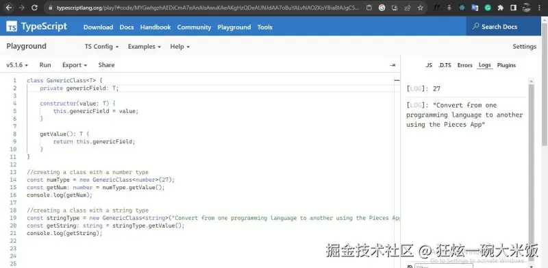

泛型类
除了创建函数之外,我们还可以创建 TypeScript 泛型类。定义类名后,在尖括号 (<>) 中指定泛型类型参数。请考虑以下代码块:
class GenericClass<T> {
  private genericField: T;
  constructor(value: T) {
    this.genericField = value;
  getValue(): T {
    return this.genericField;
//creating a class with a number type
const numType = new GenericClass<number>(27);
const getNum: number = numType.getValue();
console.log(getNum);
//creating a class with a string type
const stringType = new GenericClass<string>(
const getString: string = stringType.getValue();
console.log(getString);
在这里,为了在我们的类中接受多种类型,我们在 TypeScript 中创建了一个泛型类,其类型参数为“T”,这样我们就可以指定要传递给它的任何类型(数字、字符串或任何其他类型)。在这段代码的第一个实例中,我们指定 GenericClass 的值应该是数字类型 27。在第二个实例中,我们指定 GenericClass 的值应该是一个字符串,内容为“使用 Pieces App 从一种编程语言转换为另一种编程语言” 。
