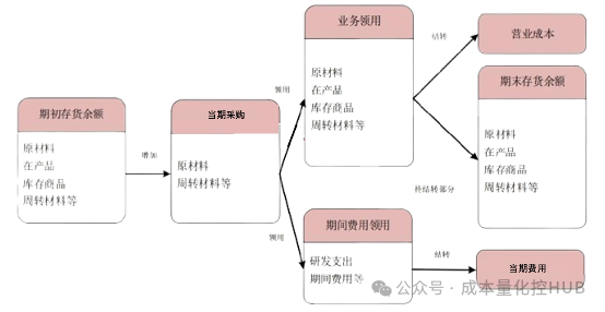

三个循环
成本倒扎表的本质是三个循环:
  1. 原材料循环
  2. 生产成本循环
  3. 主营业务成本循环
首先:
循环1    原材料循环
原材料成本=原材料期初余额+本期购进-原材料期末余额-其他发生额
循环2     生产成本
生产成本=循环1结果  +直接人工+制造费用
循环3   主营业务成本
主营业务成本 =循环2结果 +在产品期初余额-在产品期末余额+库存商品期初余额-库存商品期末余额
同时,我们可以看到循环1对应的是采购环节,循环2对应生产制造环节,循环3对应销售环节,有着非常明晰的内在逻辑。

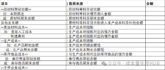

各项的数据来源如下:
勾稽关系:
从如下的采购、存货间与主营业务成本的勾稽关系可以了解整个脉络,实际操作中的原则不一致,剔除项和加回项等很容易导致成本倒扎表扎不平:
如何编制:

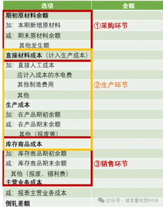

从原材料采购到主营业务成本的过程就是成本倒轧表的填列过程。
一个原则:
成本倒轧表的倒轧原则:“与实现本步骤目的无关的操作,就剔除。”
成本倒扎表剔除了生产成本中重复结转的金额,其目的是 吹糠见米。

第六步:核对调整
在核对前,还要将非产成品、非原材料、非半成品销售计入主营业务成本的等项目挑选出来,比如销售物流费、仓储费等,然后将倒轧出来的销售成本与报表主营业务成本进行核对。如果还有差异就要再返回头看一下是哪一项漏了,或者数据统计不准确。
