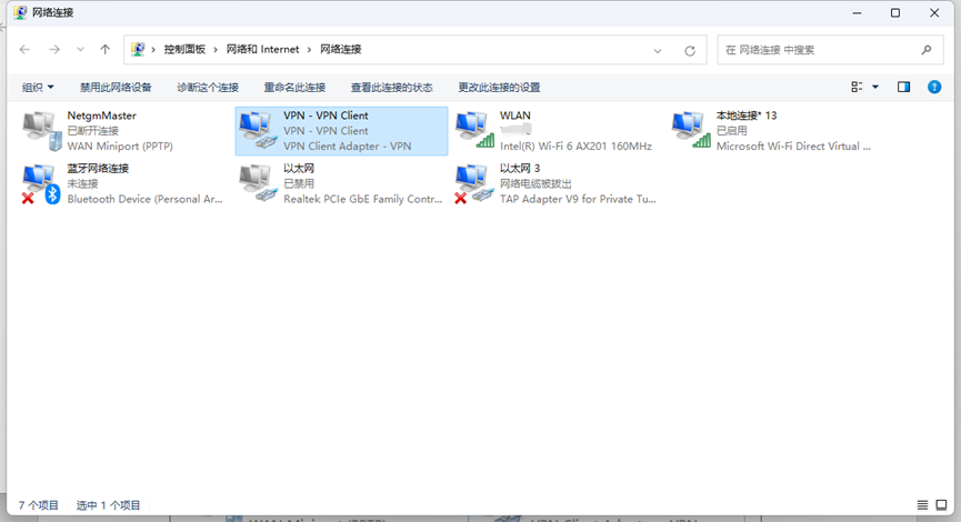

VPN服务端是需要安装在具有公网IP的服务器上的,以确保所有能上互联网的电脑,都能连接这个服务端。 然后在需要加入局域网的所有电脑上都安装客户端软件,通过服务器的公网IP连接到这个服务端。客户端软件会在电脑上生成一个VPN虚拟网卡。
而所有的电脑就是通过这个VPN虚拟网卡让大家处于同一个局域网的。

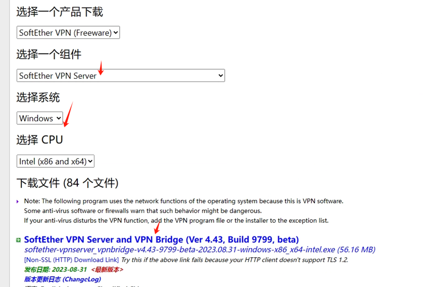

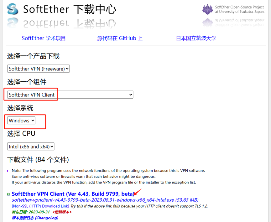

服务端软件和客户端软件都可以通过网站下载
SoftEther 下载中心
下载后就是安装了。

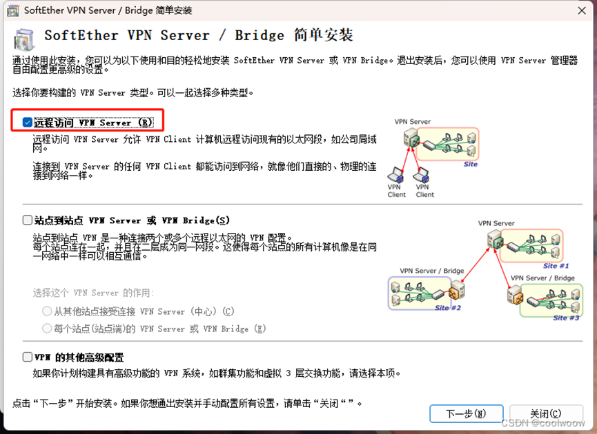

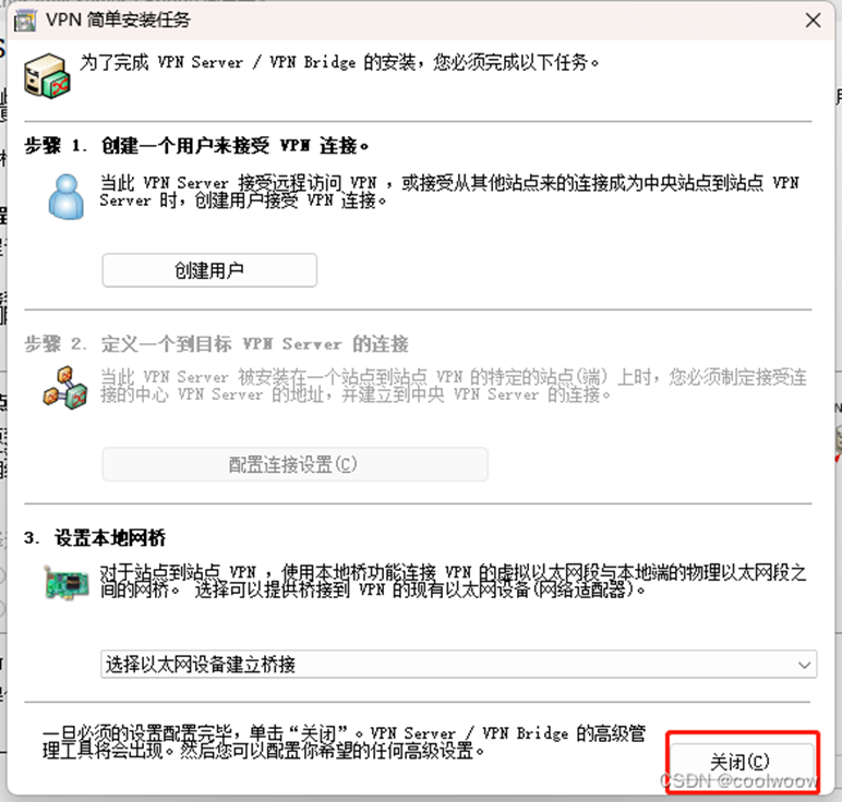

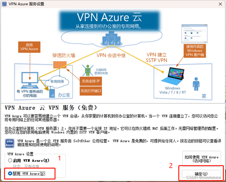

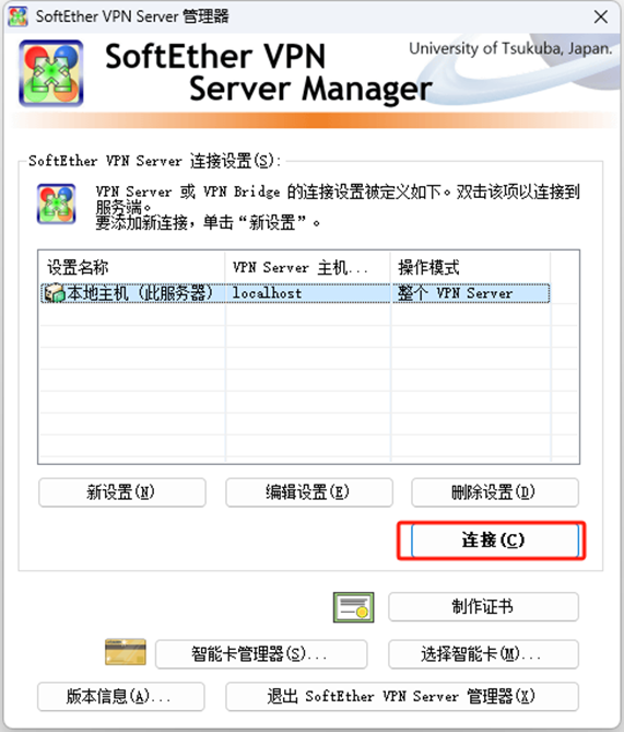

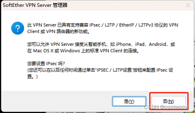

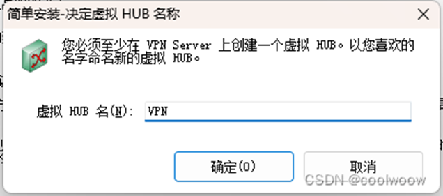

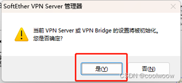

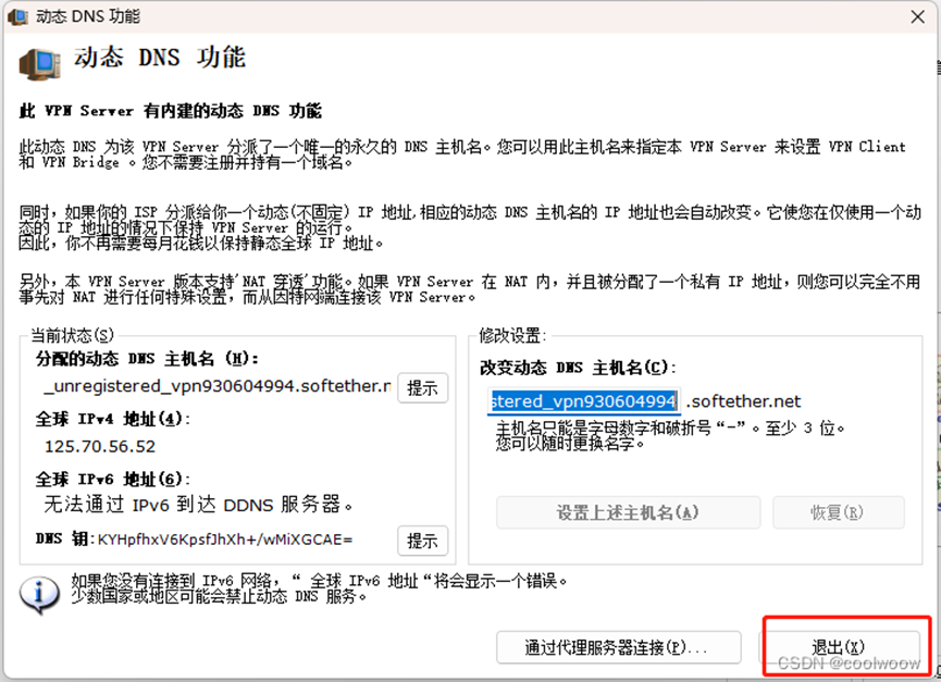

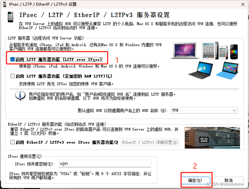

安装过程这里不截图了,所有选型全部默认,下一页,下一页就可以了,安装完成后会启动一个图像界面。点击连接,然后自己设置一个服务器密码就可以了。 后面会进行一些服务器的初始配置,跟着图片选择一样的配置即可。
[保姆级]使用SoftEther搭建异地局域网(windows)-CSDN博客  下文部分截图是参考此文。
以上就是服务器的初始配置。

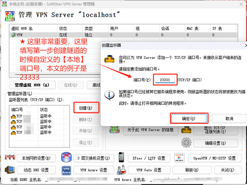

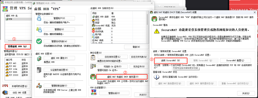

下面进行最关键的一步配置,创建监听端口

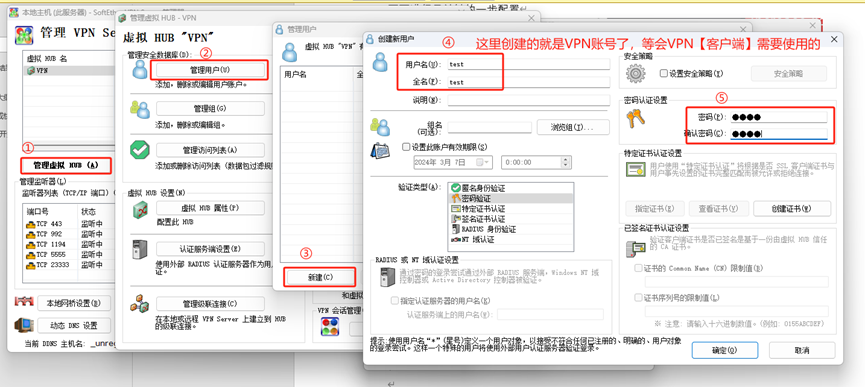

创建VPN账号

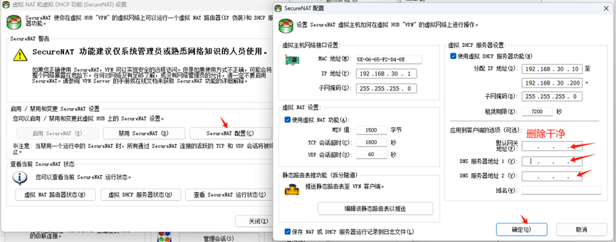

配置IP网段,注意:客户端不需要通过VPN服务端上网,有一个配置需要注意,否则会影响网速。
至此VPN服务端就全部搞定了。

还是这个地址:SoftEther 下载中心
安装一路下一步就行。

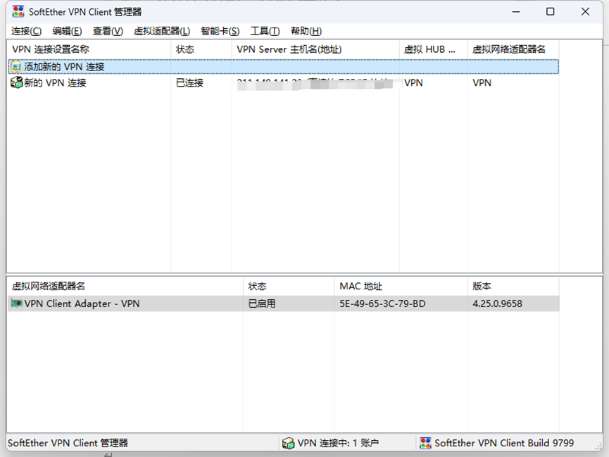

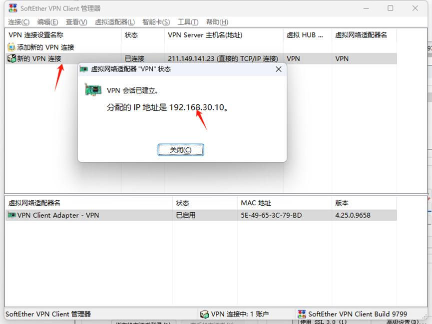

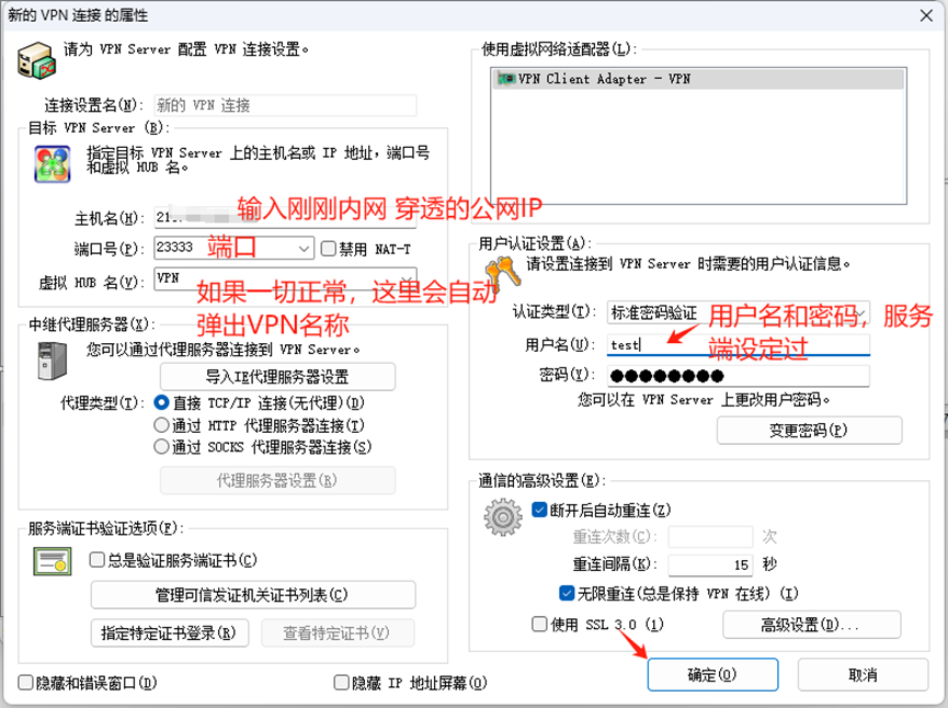

安装好后,点击“添加新的VPN连接”,弹出是否创建虚拟网卡,选创建网卡。
输入VPN服务器的公网IP和端口, 用户名和密码
连接后,会告诉的给你分配了什么IP地址

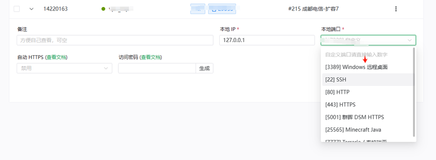

经过测试,内网通软件、文件共享(600kb/s,小文件没问题)、反恐可用,Windows自带的远程桌面不可以使用,内网穿透那里选择端口就有3389。 选择这个端口之后,应该直接用公网IP就可以远程。不用使用VPN这一套。
