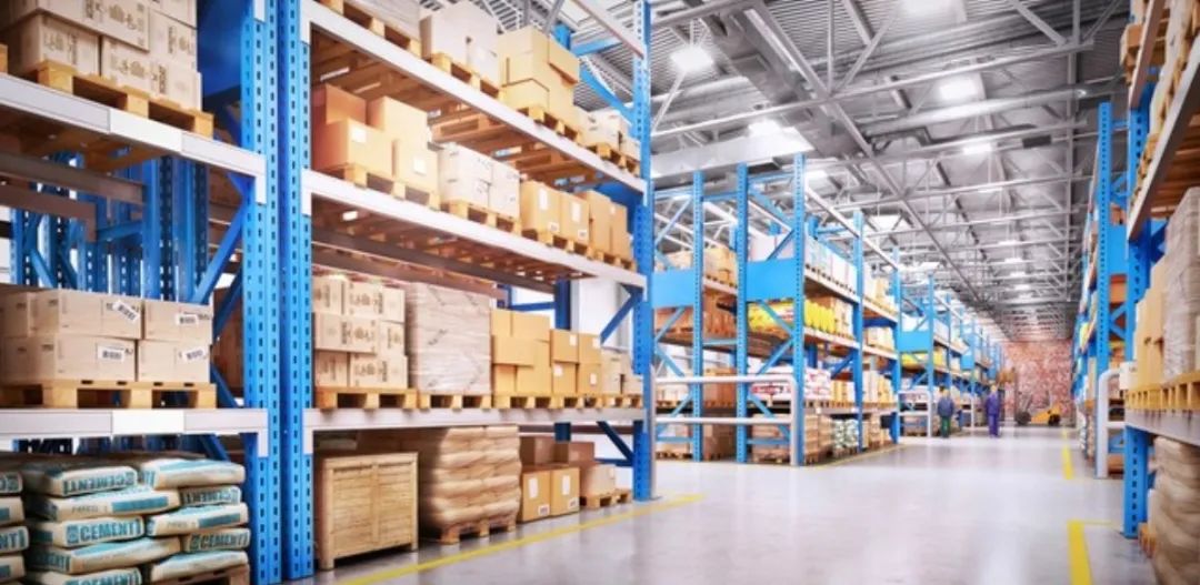

二、仓库布局的五距要求
1、顶距
  • 含义:指堆货的顶面与仓库屋顶平面之间的距离。
  • 要求:堆垛上部与楼板、平屋顶之间的距离不小于0.3米(人字屋架从仓库的横梁算起)。在立体仓库中,纸箱包装和工位器具罗列不应超过4米;立体货架达到5层货架的,总体高度不应超过7米。
  • 作用:防止货物发生火灾时,大火直接燃烧至仓库屋顶,导致火灾的蔓延和扩大。
2、灯距
  • 含义:指仓库内固定的照明灯与商品之间的距离。
  • 要求:物品与照明灯之间的距离不小于0.5米。
  • 作用:防止照明灯过于接近商品(灯光产生的热量和辐射)而引发仓库火灾。
3、墙距
  • 含义:指墙壁与堆货之间的距离。墙距又分外墙距与内墙距。
  • 要求:物品与墙之间的距离不小于0.5米。物品摆放距离窗户、墙面、暖气、消防器材0.5米到1米的距离,便于维护。
  • 作用:在发生库内火灾时,给库内进行通风和散热,并制造营救通道。
4、柱距
  • 含义:指货堆与屋柱的距离。
  • 要求:物品堆垛与柱之间的距离不小于0.2米。
  • 作用:避免货物与仓库立柱发生直接接触导致的立柱损坏。在发生火灾时,避免大火对立柱的直接灼烧,导致仓库整体结构发生变化,影响整个救援过程。同时,柱距也能防止柱散发的潮气使商品受潮。
5、垛距
  • 含义:指堆垛与堆垛之间的距离。
  • 要求:堆垛与堆垛之间的距离不小于1米。
  • 作用:实现堆垛之间的物理分割和通风,并且在发生紧急事件后,这个空间可以用于救援和疏散。同时,也有助于防止货物混淆,便于摆放、卸载和通风检查。

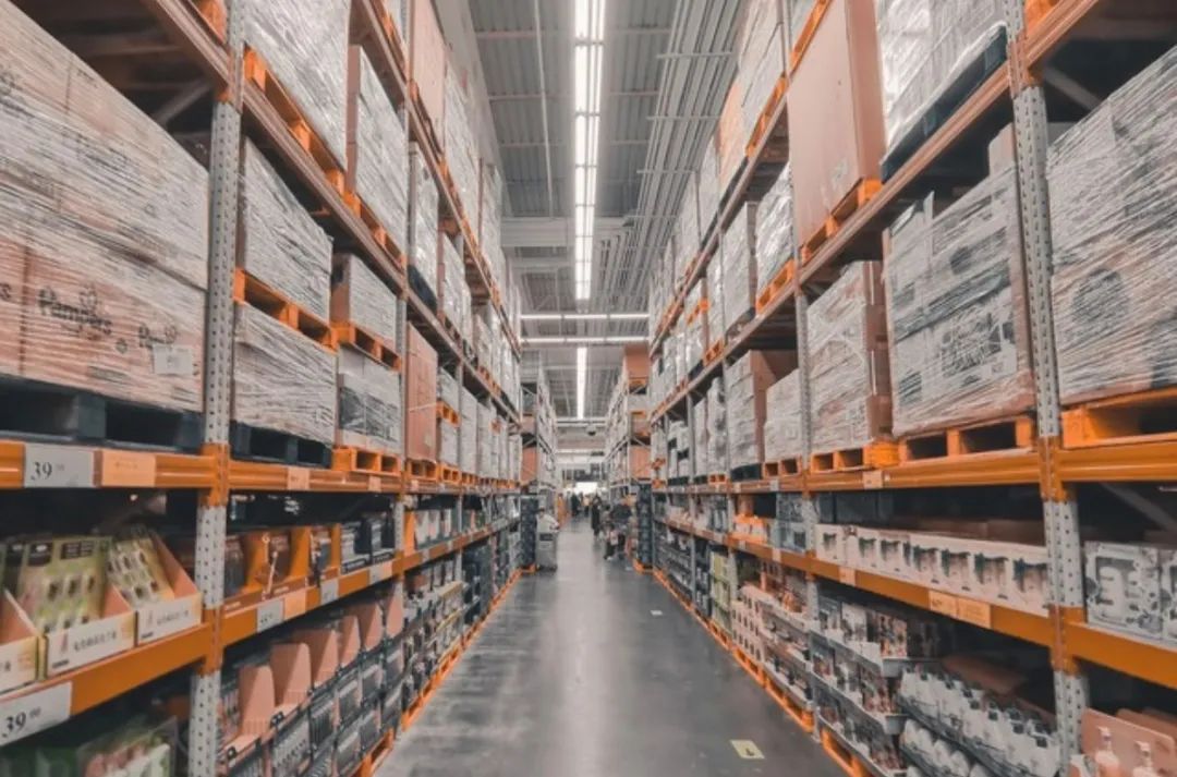

三、货架布局原则
1. 货架摆放的基本原则
  • 不走回头路:无论是进货还是出货,都要保证在同一个方向进行,避免无效移动,提高工作效率。
  • 货架巷道标准化:根据仓库实际尺寸和货物规格定制货架,确保货架巷道整齐一致,避免空间浪费。
  • 速度至上:高效的物流设备能显著提高速度和效率,因此要从基础设备入手,提升整体运作速度。
  • 库房作业细节规划:提前制定好库房作业细节,让所有人员都熟悉,确保作业流程顺畅。

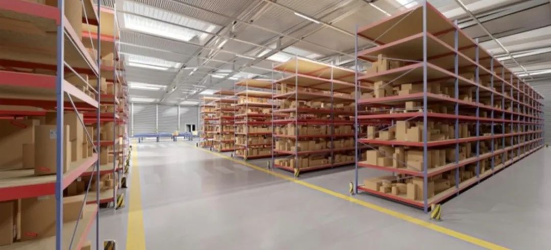

2. 货架布局方式
  • 横列式:货位在仓库“宽”方向成排,“长”方向成列,适合存放小件、易搬运件。
  • 纵列式:货位在仓库“宽”方向成列,“长”方向成行,适合存放细长物件,如型钢、管材。
  • 围绕式:货位在仓库均靠墙布置,适合存放小件,适用于小空间仓库。
3. 物料存储原则
  • 一货一位:确保每种物料都有其固定的存储位置,有助于快速定位、管理和盘点。
  • 上轻下重:根据物料重量合理分布货架空间,上层放置轻质物料,下层放置重质物料,以维持货架的稳定性。
  • 标签管理:所有物料应贴上清晰、易读的标签,便于快速识别和查找。

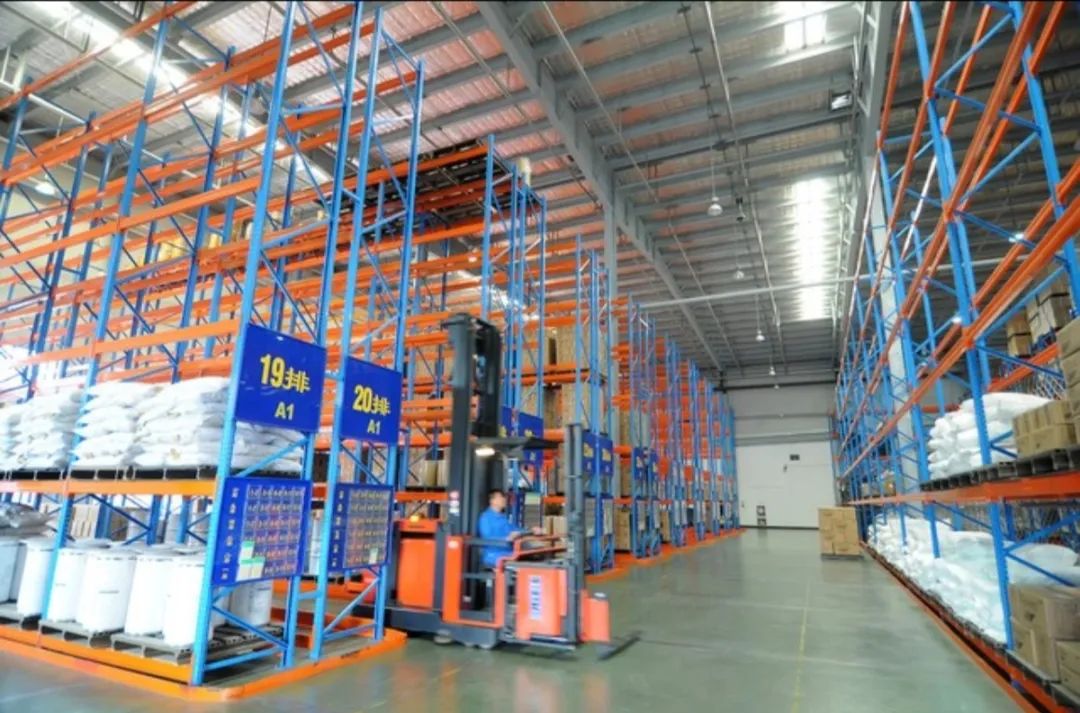

四、仓库空间合理利用
1、仓库布局规划
  • 分区管理:根据物品的性质、大小和存储要求,对仓库进行科学合理地分区,将仓库划分为不同的存储区域,如拣货区、包装区、贴标签区和接收区等,以提高工作效率并减少混乱。
  • 优化通道设计:调整过道的位置和尺寸,确保通道宽度适中,既能满足搬运工具如叉车的通行需求,又能最大限度地节省空间。
2、货物存储方式优化
  • 立体存储:采用货架、托盘等存储设备,实现货物的立体化存储,从而最大限度地利用仓库空间。货架的设计要考虑高度、稳定性和货物特性,如重型货架、轻型货架、流利式货架等。
  • 货物编码管理:通过实施货物编码管理,实现货物的快速定位和查找,以提高仓库作业效率。
  • 采用先进的存储技术:如货物密集存储、货物旋转存储等,来减少货物的占地面积。
3、合理利用仓库外部空间
  • 设置临时仓储:在仓库外部设置临时货架或集装箱,用于储存一些临时的或季节性的货物。
  • 共享仓储模式:考虑采用共享仓储模式,与其他企业共享仓库空间,以降低仓储成本并提高空间利用率。
4、定期清理和优化
  • 定期清理:定期对仓库进行清理、整理和维护,确保仓库内部的整洁和有序。
  • 优化布局:根据仓库运营情况和需求,定期对仓库布局进行优化调整,以确保仓库空间的最大化利用。
