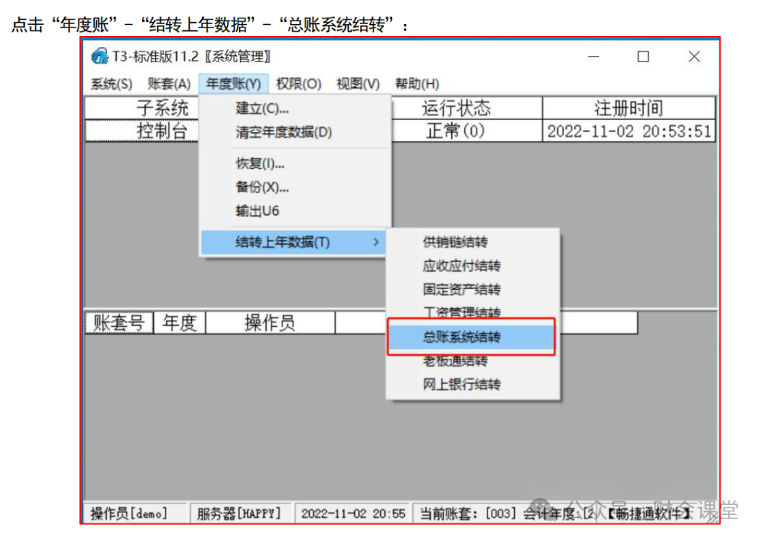

2、建立年度账 (1)以账套主管身份进入系统管理,建立年度账:

4.建立年度账后,为什么“结转上年数据”为灰色,无法结转?
答:建立新年度账后,需要以账套主管身份进入系统管理,并且要选择新会计年度,之后才能进行结转。
