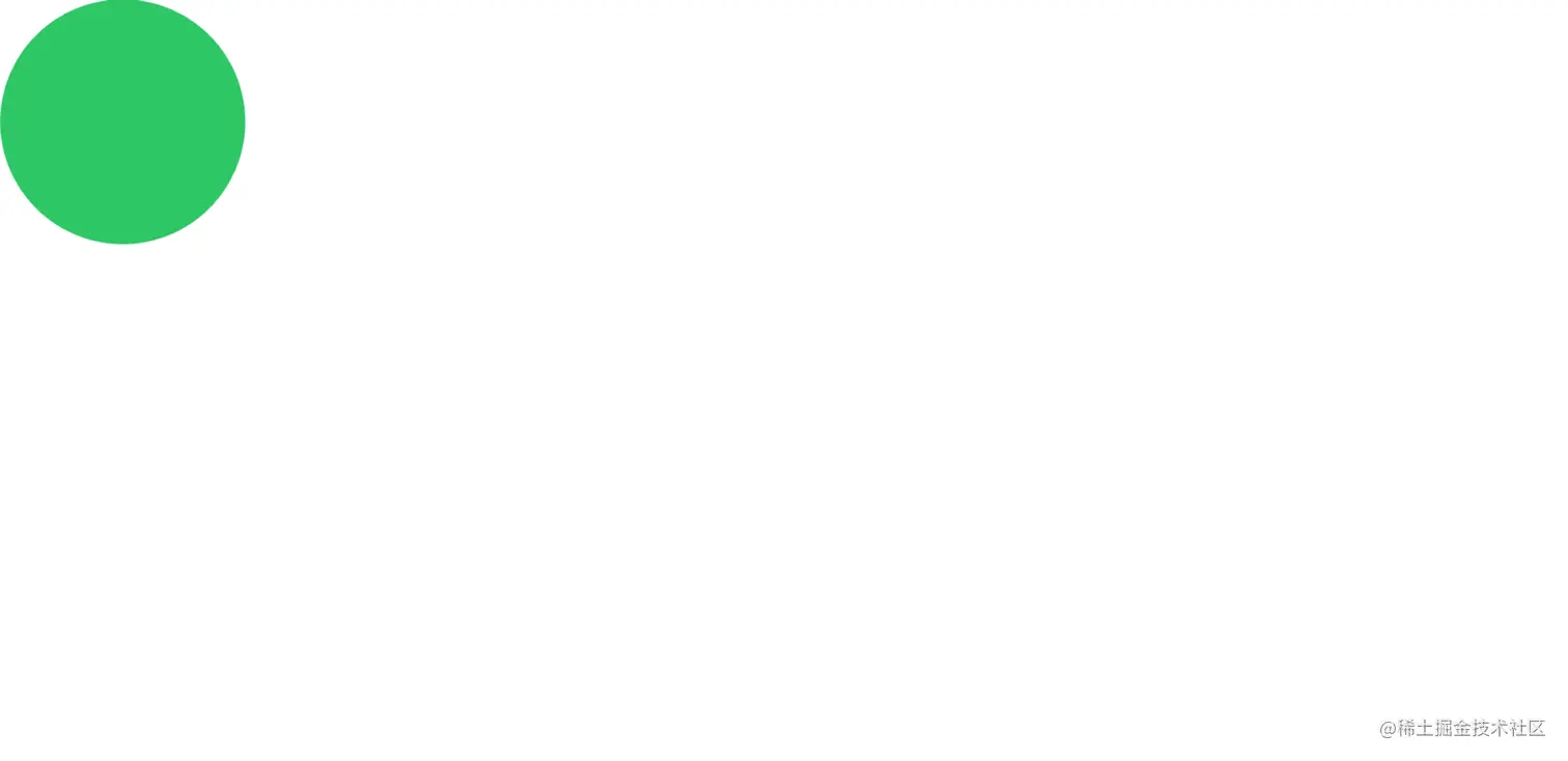

下面我们创建一个简单的圆形,将创建好的圆形实例添加到画布中即可
  const masterNode = new Ellipse({
    // x, y 的位置
    x: 100,
    y: 100,
    // 背景色
    fill: '#32cd79',
    // 图形的宽、高
    width: 300,
    height: 300,
  // 将图形添加到画布中
  leafer.add(masterNode);
  leafer.start();
实现效果
完成以上代码后,此时屏幕左上角会出现一个渲染好的圆形

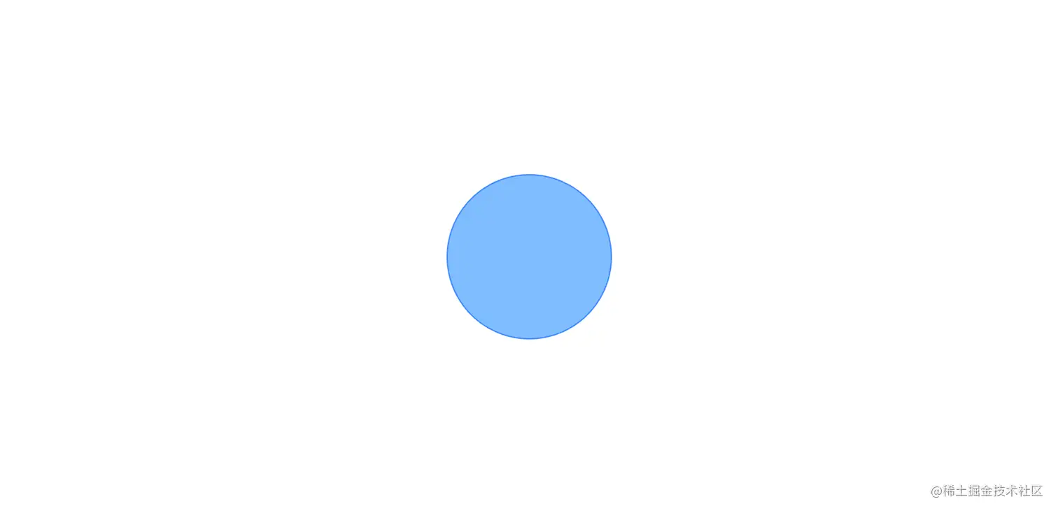

设置样式
可以直接通过 masterNode.x=300 的方式进行修改,也可以通过 masterNode.set() 传入一个对象进行修改
下面这个示例我们将屏幕上的图形移动到屏幕的正中心
// 获取当前屏幕的大小
const width = window.innerWidth;
const height = window.innerHeight;
// 我们直接通过 set 方法修改图形
masterNode.set({
    x: width / 2 - masterNode.width / 2,
    y: height / 2 - masterNode.height / 2,
    // 背景色
    fill: "#91caff",
    // 边框颜色
    stroke: "#4096ff",
    // 边框的宽度
    strokeWidth: 2,

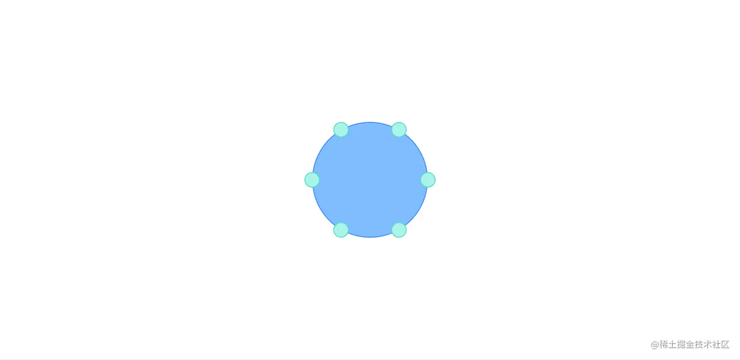

const createChildNode = (leafer, masterNode, count) => {
  const baseNodeConf = {
    width: 40,
    height: 40,
    fill: "#b5f5ec",
    stroke: "#5cdbd3",
    strokeWidth: 2,
  // 平均角度
  const baseAngle = 360 / count;
  // 计算圆心半径
  const rx = masterNode.width / 2;
  const ry = masterNode.height / 2;
  // 由于 Leafer 坐标是从左顶点开始,所以要加上半径才是圆心坐标
  const cx = masterNode.x + rx - (baseNodeConf.width / 2);
  const cy = masterNode.y + ry - (baseNodeConf.height / 2);
  for (let i = 0; i < count; i++) {
    // 每个节点的角度
    const angle = baseAngle * i;
    // 将角度转换为弧度:θ
    const radian = angle * (Math.PI / 180);
    // 将极坐标转换为直角坐标系中的坐标
    baseNodeConf.x = cx + rx * Math.cos(radian);
    baseNodeConf.y = cy + ry * Math.sin(radian);
    const circle = new Ellipse(baseNodeConf)
    leafer.add(circle)
createChildNode(leafer, masterNode, 6)
实现效果

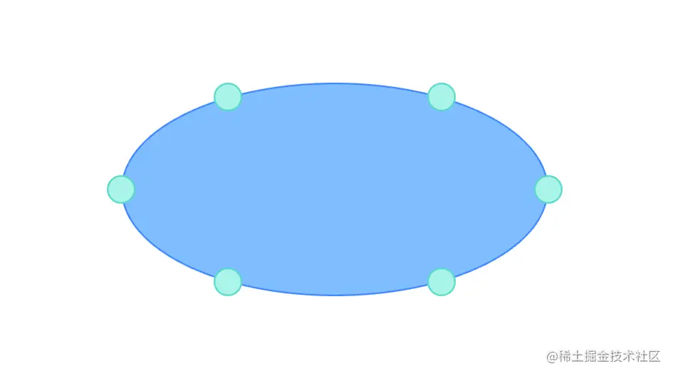

其他示例
对于这套公式,可以任意修改圆的大小及形状,节点都会平均分布, 例如椭圆形
