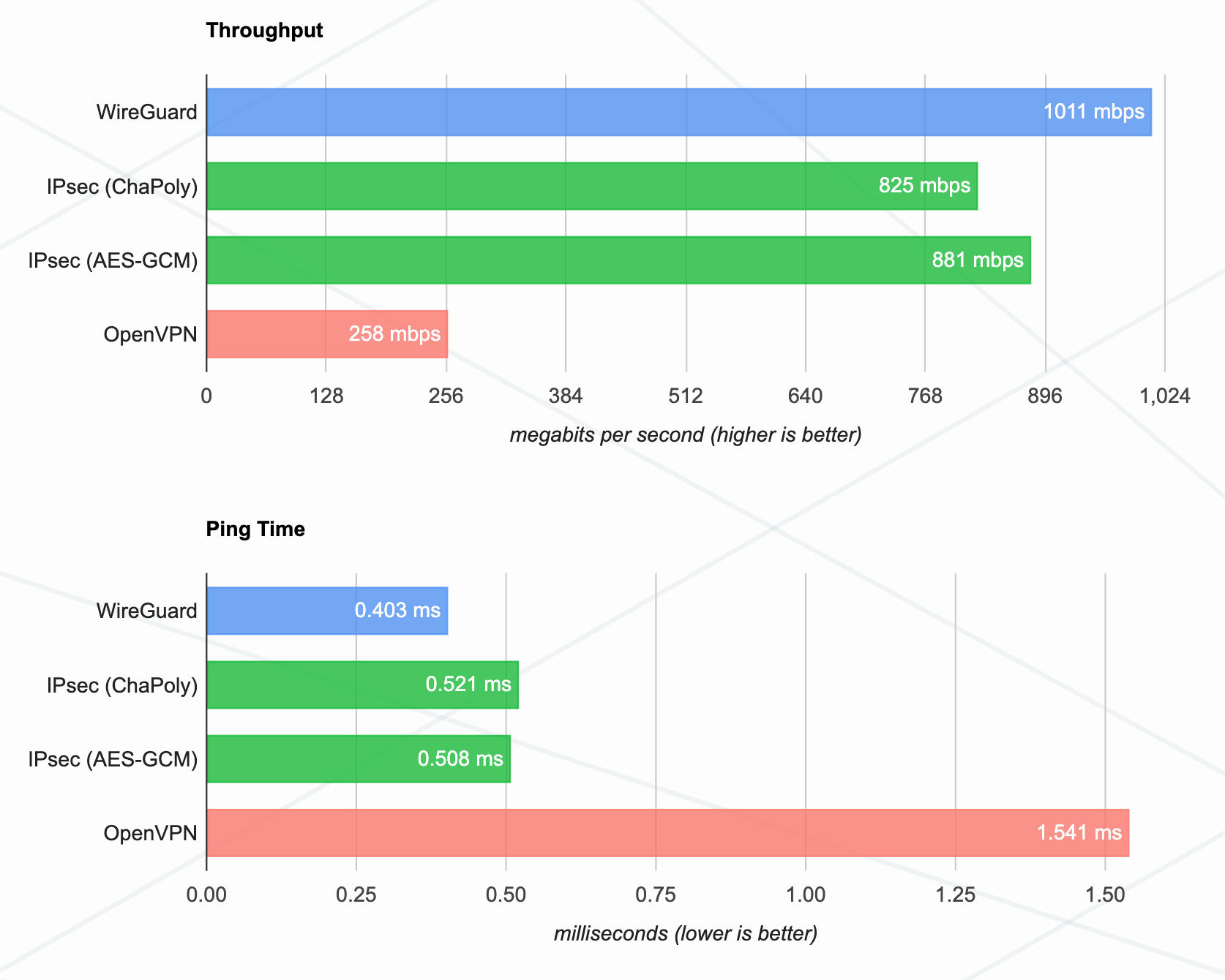

WireGuard 与其他 威屁恩 协议的性能测试对比:
可以看到 WireGuard 直接碾压其他 威屁恩 协议。再来说说 Open威屁恩,大约有 10 万行代码,而 WireGuard 只有大概 4000 行代码,代码库相当精简,简直就是件艺术品啊。你再看看 Open威屁恩 的性能,算了不说了。
