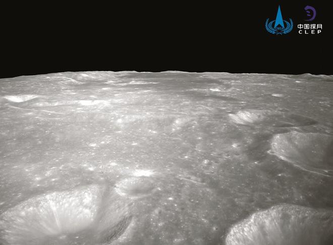

嫦娥六号拍摄的月背影像图

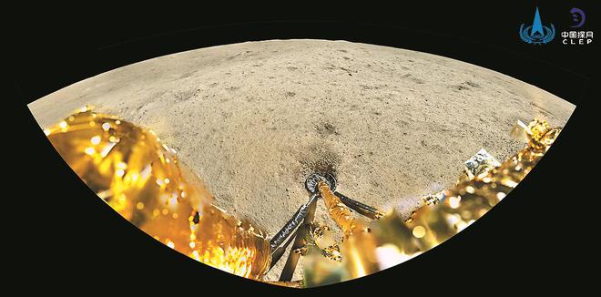

嫦娥六号月背着陆影像
从嫦娥六号着陆-上升组合体实际的落月时间和落月姿态看,误差都在设计指标内,这次落月任务是圆满的。尤其着上组合体在月背软着陆之前,经受住了"最后一落"的冲击。

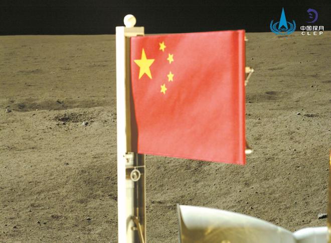

表取完成后,嫦娥六号着陆器携带的五星红旗在月球背面成功展开,这是我国首次在月球背面独立动态展示国旗。这面国旗采用新型复合材料和特殊工艺,其中旗面是由玄武岩熔融拉丝技术制作而成,具有更强的耐腐蚀性、耐高温和耐低温等优异性能。
嫦娥六号着陆器在月球背面展示国旗

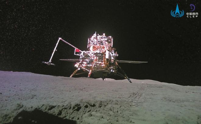

6月4日,嫦娥六号携带的"移动相机"自主移动并成功拍摄、回传了着陆器和上升器合影。该"移动相机"是由中国空间技术研究院研制的月面自主智能微小机器人,质量为5公斤,可在月表自主智能移动。
在嫦娥六号奔月和落月过程中,这台小机器人一直被悬挂在着陆器的侧板外。嫦娥六号完成月背采样后,这台小机器人自主分离到月球表面、自主移动到合适的拍摄位置、自主选择拍摄角度、自主构图,并进行成像位置的智能优化,最终拍摄了这幅着陆器上升器组合体在月球背面的第三视角真实图像。
嫦娥六号着陆器和上升器在月背合影
