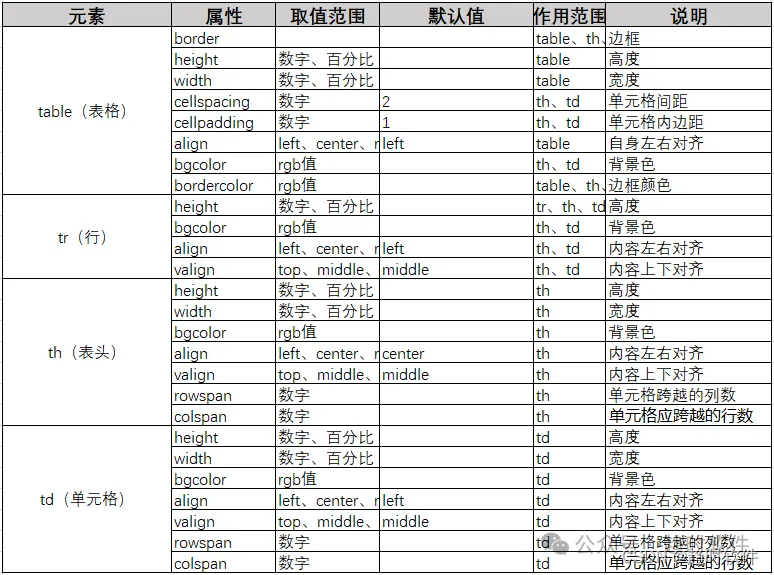

2.2 尺寸单位
    2.2.1适用范围
    table的width,height属性,tr的height属性,td的width,heigth属性。
    2.2.2 取值范围
    1. 百度比(例:width="50%")
    2. 像素(:width="500")
    3. 不设置(自动计算)
2.3 布局逻辑
    2.3.1 table
       2.3.1.1 width="50%"
       宽度占可用空间的50%,当父控件尺寸改变时会重新计算宽度,如果所有td子元素的尺寸之合大于table宽度(width="50%"),table宽度==Sum(td.width)。
       2.3.1.2 width="500"
       宽度占500像素,当父控件尺寸改变时不会重新计算宽度,如果所有td子元素的尺寸之合大于table宽度(width="500"),table宽度==Sum(td.width)。
       2.3.1.3 不设置宽度
      不设置宽度的情况下,宽度根据td子元素的宽度计算,Sum(td.width)
    2.3.2 tr
        2.3.2.1 height="50%"
        高度占table元素总高的50%,当父控件尺寸改变时会重新计算高度,当tr中高度最高的td超过了tr的50%时,整行高度以该td的高度为准。
        2.3.2.2 height="500"
        高度占500像素,当父控件尺寸改变时会重新计算高度,当tr中高度最高的td超过了tr的500像素时,整行高度以该td的高度为准。
        2.3.2.3 不设置高度
        不设置高度的情况下,以最高的td子元素为准。
    2.3.3 td
        2.3.3.1 width="50%"
        宽度占table宽度的50%,当剩余宽度不足以分配给其它列时会压缩该列的50%宽度,分配给其它列。该列的实际宽度以该列所有td的最大宽度为准。
        2.3.3.2 width="50"
        宽度占50像素,当剩余宽度不足以分配给其它列时会压缩该列的50像素宽度,分配给其它列。该列的实际宽度以该列所有td的最大宽度为准。
        2.3.3.3 不设置宽度
        不设置宽度的情况下,如果其它设置了宽度的列分配完宽度后,剩余宽度大于所有td的最小宽度的总合,那么未设置宽度的列会平均分配剩余的宽度,如果剩余的宽度小于所有td最小宽度的总合,那么所有td的宽度按最小宽度分配,其它已设置宽度的列则压缩宽度。该列的实际宽度以该列所有td的最大宽度为准。
        2.3.3.4 height="50%"
        高度占table度的50%,当剩余度不足以分配给其它时会压缩该的50%度,分配给其它行。该行的实际度以该行所有td的最大度为准。如果最高td的高度大于tr,则以最高的td为准,如果小于tr,则以tr的高度为准。
        2.3.3.5 height="50"
        高度占50像素,当剩余度不足以分配给其它行时会压缩该行的50像素度,分配给其它行。该行的实际度以该行所有td的最大度为准。如果最高td的高度大于tr,则以最高的td为准,如果小于tr,则以tr的高度为准。
        2.3.3.6 不设置高度
        不设置高度的情况下,如果其它设置了度的行分配完度后,剩余度大于所有td的最小度的总,那么未设置度的行会平均分配剩余的度,如果剩余的度小于所有td最小度的总合,那么所有td的度按最小度分配,其它已设置度的行则压缩度。该行的实际度以该列所有td的最大度为准。

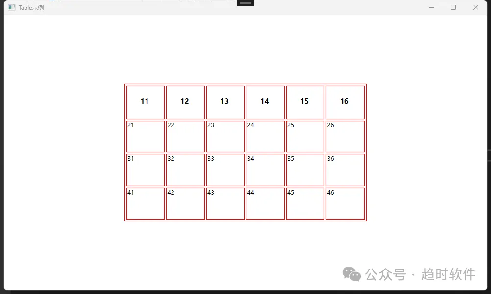

四、行效果
4.1 默认效果
<qs:Table
    Width="50%"
    Height="50%"
    Align="Center"
    Border="1 solid red"
    Valign="Middle">
    <qs:Tr>
        <qs:Th>11</qs:Th>
        <qs:Th>12</qs:Th>
        <qs:Th>13</qs:Th>
        <qs:Th>14</qs:Th>
        <qs:Th>15</qs:Th>
        <qs:Th>16</qs:Th>
    </qs:Tr>
    <qs:Tr>
        <qs:Td>21</qs:Td>
        <qs:Td>22</qs:Td>
        <qs:Td>23</qs:Td>
        <qs:Td>24</qs:Td>
        <qs:Td>25</qs:Td>
        <qs:Td>26</qs:Td>
    </qs:Tr>
    <qs:Tr>
        <qs:Td>31</qs:Td>
        <qs:Td>32</qs:Td>
        <qs:Td>33</qs:Td>
        <qs:Td>34</qs:Td>
        <qs:Td>35</qs:Td>
        <qs:Td>36</qs:Td>
    </qs:Tr>
    <qs:Tr>
        <qs:Td>41</qs:Td>
        <qs:Td>42</qs:Td>
        <qs:Td>43</qs:Td>
        <qs:Td>44</qs:Td>
        <qs:Td>45</qs:Td>
        <qs:Td>46</qs:Td>
    </qs:Tr>
</qs:Table>

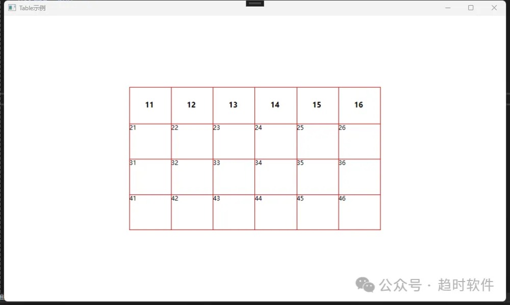

4.2 合并相邻的线
<qs:Table
    Width="50%"
    Height="50%"
    Align="Center"
    Border="1 solid red collapse"
    Valign="Middle">
    <qs:Tr>
        <qs:Th>11</qs:Th>
        <qs:Th>12</qs:Th>
        <qs:Th>13</qs:Th>
        <qs:Th>14</qs:Th>
        <qs:Th>15</qs:Th>
        <qs:Th>16</qs:Th>
    </qs:Tr>
    <qs:Tr>
        <qs:Td>21</qs:Td>
        <qs:Td>22</qs:Td>
        <qs:Td>23</qs:Td>
        <qs:Td>24</qs:Td>
        <qs:Td>25</qs:Td>
        <qs:Td>26</qs:Td>
    </qs:Tr>
    <qs:Tr>
        <qs:Td>31</qs:Td>
        <qs:Td>32</qs:Td>
        <qs:Td>33</qs:Td>
        <qs:Td>34</qs:Td>
        <qs:Td>35</qs:Td>
        <qs:Td>36</qs:Td>
    </qs:Tr>
    <qs:Tr>
        <qs:Td>41</qs:Td>
        <qs:Td>42</qs:Td>
        <qs:Td>43</qs:Td>
        <qs:Td>44</qs:Td>
        <qs:Td>45</qs:Td>
        <qs:Td>46</qs:Td>
    </qs:Tr>
</qs:Table>

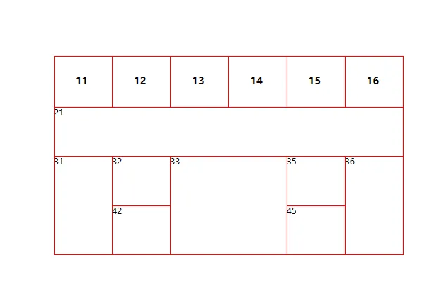

4.3 合并单元格
<qs:Table
    Width="50%"
    Height="50%"
    Align="Center"
    Valign="Middle">
    <qs:Tr>
        <qs:Th>11</qs:Th>
        <qs:Th>12</qs:Th>
        <qs:Th>13</qs:Th>
        <qs:Th>14</qs:Th>
        <qs:Th>15</qs:Th>
        <qs:Th>16</qs:Th>
    </qs:Tr>
    <qs:Tr>
        <qs:Td ColSpan="6">21</qs:Td>
    </qs:Tr>
    <qs:Tr>
        <qs:Td RowSpan="2">31</qs:Td>
        <qs:Td>32</qs:Td>
        <qs:Td ColSpan="2" RowSpan="2">33</qs:Td>
        <qs:Td>35</qs:Td>
        <qs:Td RowSpan="2">36</qs:Td>
    </qs:Tr>
    <qs:Tr>
        <qs:Td>42</qs:Td>
        <qs:Td>45</qs:Td>
    </qs:Tr>
</qs:Table>

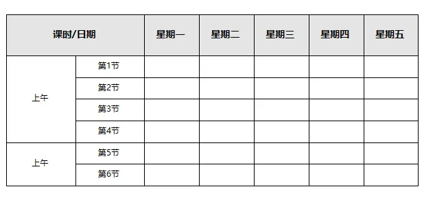

4.5 课表
<qs:Table
    Width="600"
    Height="250"
    Align="Center"
    Border="1 solid black collapse"
    Valign="Middle">
    <qs:Tr
        Height="60"
        Align="Center"
        BgColor="#FFE5E5E5"
        Valign="Middle">
        <qs:Th ColSpan="2">
            <TextBlock Text="课时/日期" />
        </qs:Th>
        <qs:Th>星期一</qs:Th>
        <qs:Th>星期二</qs:Th>
        <qs:Th>星期三</qs:Th>
        <qs:Th>星期四</qs:Th>
        <qs:Th>星期五</qs:Th>
    </qs:Tr>
    <qs:Tr Align="Center" Valign="Middle">
        <qs:Td RowSpan="4">上午</qs:Td>
        <qs:Td Width="100">第1节</qs:Td>
        <qs:Td />
        <qs:Td />
        <qs:Td />
        <qs:Td />
        <qs:Td />
    </qs:Tr>
        <qs:Td>第2节</qs:Td>
        <qs:Td />
        <qs:Td />
        <qs:Td />
        <qs:Td />
        <qs:Td />
    </qs:Tr>
        <qs:Td>第3节</qs:Td>
        <qs:Td />
        <qs:Td />
        <qs:Td />
        <qs:Td />
        <qs:Td />
    </qs:Tr>
        <qs:Td>第4节</qs:Td>
        <qs:Td />
        <qs:Td />
        <qs:Td />
        <qs:Td />
        <qs:Td />
    </qs:Tr>
        <qs:Td RowSpan="2">上午</qs:Td>
        <qs:Td Width="100">第5节</qs:Td>
        <qs:Td />
        <qs:Td />
        <qs:Td />
        <qs:Td />
        <qs:Td />
    </qs:Tr>
        <qs:Td>第6节</qs:Td>
        <qs:Td />
        <qs:Td />
        <qs:Td />
        <qs:Td />
        <qs:Td />
    </qs:Tr>
</qs:Table>
