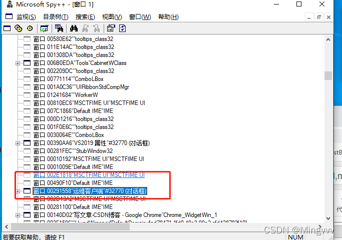

Spy++
spy++(spyxx)是VS自带的开发工具,再VS安装目录下的tools文件夹下可以找到。
它可以看到所有一已经打开的窗口的句柄

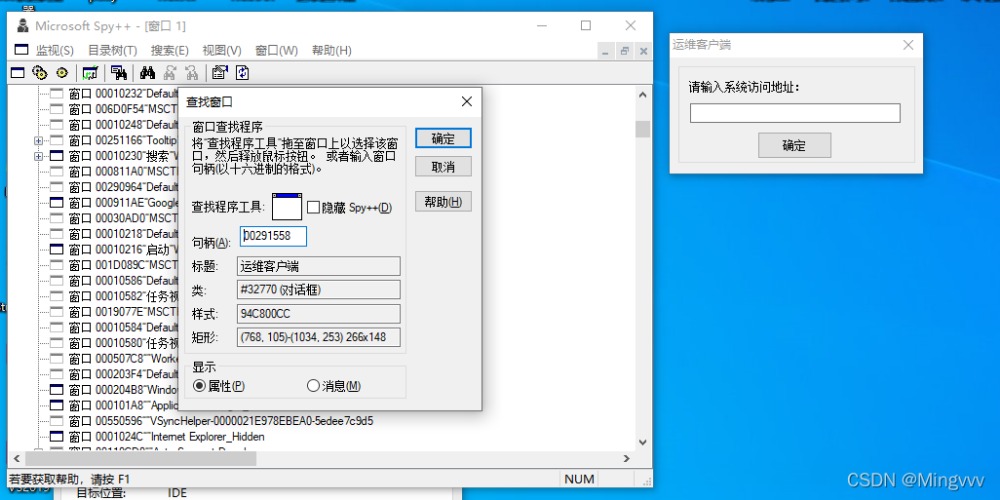

使用方法:

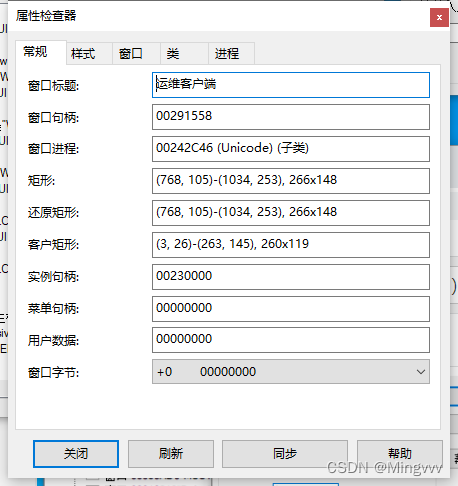

Ctrl+F打开搜索窗口,鼠标拖动红框的图标,放到窗口上面,就可以获取到窗口的句柄信息
 点击确认可以看到详细信息
 点击同步可以自动定位到目录树上的位置
 在目录树上就可以看到这个窗口下的所有控件的句柄信息
获取常规窗口的句柄并传输命令
在上面的方法中我们已经获取到了这个窗口的所有句柄信息。在这四个句柄中我们只关心开两个控件,即 确认 Button 和 Edit 输入框。目标确认,开始获取:
