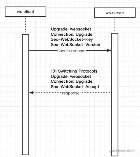

WebSocket握手过程
我们经常听到一种说法,WebSocket 基于 HTTP,实际上只有在建立握手时,数据是通过 HTTP 传输的。但是建立之后,在真正传输时候是不需要 HTTP协议。握手具体过程如图所示:
注:websocket 会保留 HTTP 握手后的 socket 连接,后续即可利用这个 socket 进行通讯,无需再关注 HTTP。
websocket 为什么采用 HTTP 握手?
WebSocket 是相对较新的协议,可能并不是所有的网络设备和服务器都支持。因此,在浏览器请求服务器进行 WebSocket 握手时,使用基于 HTTP 协议的握手方式可以避免协议兼容性问题。

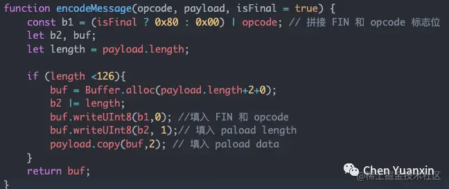

构造帧
websocket 的数据是以帧的形式传输,那么我们就需要了解如何构造帧。构造帧只是听起来很复杂,构造一个数据帧我们只需要遵守协议规则填写即可,按照WebSocket的协议标准,构造一个最短数据帧我们只需要三个字节就能完成,构成如表格所示下:
字节编号填入内容
1FIN、RSV、opcode
2MASK、payload data length
3payload data
代码实现:
注:本质就是做一些字节拼接操作,把对应的标识放到对应的位置即可。

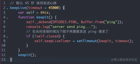

心跳机制
在连接过中,防止连接因长时间无数据传输而被提前关闭,WebSocket 还引入了心跳机制,原理可以概括为:定期发送心跳包,以确认客户端与服务器的连接状态,并避免连接因长时间空闲而被中断。 代码实现如下:

    // 默认 45 秒 保持发送心跳
    keepLive(timeout = 45000) {
        var self = this;
        function keepit() {
            self._doSend(OPCODES.PING, Buffer.from("ping"));
            console.log("server send ping...");
            // 在关闭连接的情况下就不再需要发送 ping 请求了
            if (!self.closed) {
                self.keepLiveTimer = setTimeout(keepit, timeout);
        keepit();

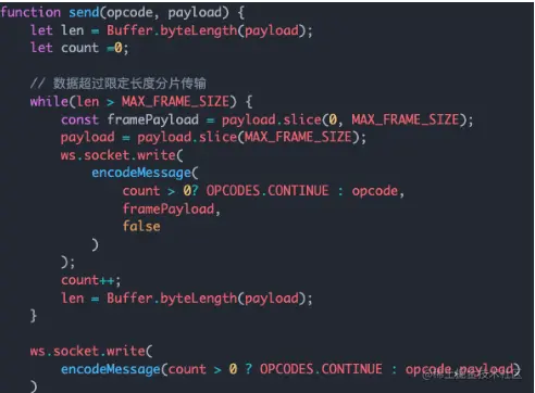

    _doSend(opcode, payload) {
        var len = Buffer.byteLength(payload);
        // 分片的距离逻辑
        var count = 0;
        while (len > MAX_FRAME_SIZE) {
            var framePayload = payload.slice(0, MAX_FRAME_SIZE);
            payload = payload.slice(MAX_FRAME_SIZE);
            this.socket.write(
                encodeMessage(
                    count > 0 ? OPCODES.CONTINUE : opcode,
                    framePayload,
                    false
            ); //编码后直接通过socket发送
            count++;
        this.socket.write(
            encodeMessage(count > 0 ? OPCODES.CONTINUE : opcode, payload)

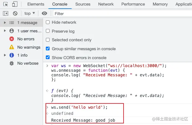

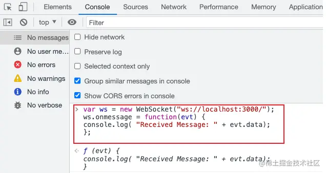

运行测试代码,打开浏览器访问:http://localhost:3000/,在控制台输入:
var http = require('http');
var WebSocket = require('./websocket');
// HTTP服务器部分
var server = http.createServer(function(req, res) {
  res.end('websocket test\r\n');
console.log('starting...');
// Upgrade请求处理
server.on('upgrade', callback);
function callback(req, socket, upgradeHead) {
  var ws = new WebSocket(req, socket, upgradeHead);
  // ws.keepLive(); // 保持心跳连接,否则一般经过一定的时间没有数据交互,浏览器端会主动关闭 ws 链接
  ws.on('data', function(opcode, payload) {
    console.log('receive data:', opcode, payload.length);
    ws.send('good job');
  ws.on('close', function(code, reason) {
    console.log('close:', code, reason);
server.listen(3000);
建立连接后发送消息:
ws.send('hello world');
成功发送并收到回复!

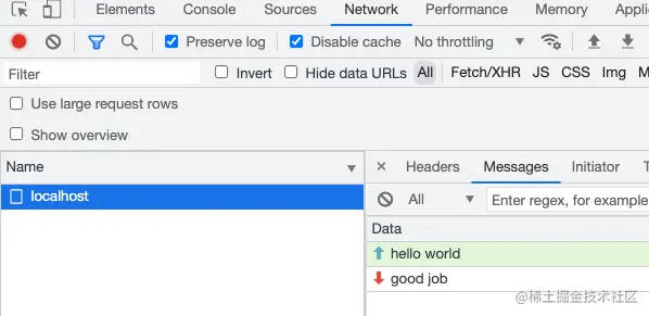

也可以通过报文查看:
