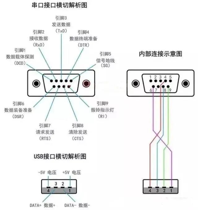

3,常用PLC基本接口
a,什么是RS-232?
RS-232 (ANSI/EIA-232标准)是IBM-PC及其兼容机上的串行连接标准。可用于许多用途,比如连接鼠标、打印机或者Modem,同时也可以接工业仪器仪表。用于驱动和连线的改进,实际应用中RS-232的传输长度或者速度常常超过标准的值。
RS-232只限于PC串口和设备间点对点的通信。RS- 232串口通信最远距离是50英尺。
b,什么是RS-422?
RS -422(EIA RS-422-A Standard)是Apple的Macintosh计算机的串口连接标准。
RS-422使用差分信号,RS-232使用非平衡参考地的信号。差分传输使用两根线发送和接收信号,对比RS-232,它能更好的抗噪声和有更远的传输距离。在工业环境中更好的抗噪性和更远的传输距离是一个很大的优点。
c,什么是RS-485?
RS -485(EIA-485标准)是RS-422的改进,因为它增加了设备的个数,从10个增加到32个,同时定义了在最大设备个数情况下的电气特性,以保证足够的信号电压。
有了多个设备的能力,你可以使用一个单个RS-422口建立设备网络。出色抗噪和多设备能力,在工业应用中建立连向PC机的分布式设备网络、其他数据收集控制器、HMI或者其他操作时,串行连接会选择RS-485。
RS-485是RS-422的超集,因此所有的RS-422设备可以被RS-485控制。RS-485可以用超过4000英尺的线进行串行通行。
