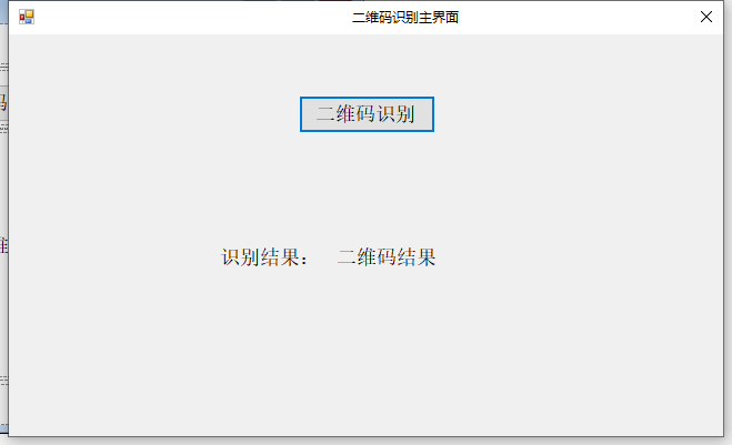

1、创建一个空的Winform项目解决方案,我起名叫他:ScanQRCode
2、将Form1作为主窗体,设置相关属性:
  •  StartPosition:CenterScreen (窗体居中)
  •  添加一个居中标题
private void LoadTitleCenterData()
string titleMsg ="二维码识别主界面";
Graphics g = this.createGraphics();
Double startingPoint = (this.Width / 2) - (g.MeasureString(titleMsg, this.Font).Width / 2);
Double widthOfASpace = g.MeasureString(" ", this.Font).Width;
String tmp = " ";
Double tmpWidth = 0;
while ((tmpWidth + widthOfASpace) < startingPoint)
tmp += " ";
tmpWidth += widthOfASpace;
this.Text = tmp + titleMsg;
最大最小化禁用
public Form1()
this.MinimizeBox = false;
this.MaximizeBox = false;
InitializeComponent();
LoadTitleCenterData();
Form1中添加一个TableLayoutPanel,三行三列,比例按照百分比:10%,80%,10%。
在TableLayoutPanel的80%中再添加一个TableLayoutPanel,还是行比例:20%,80%这样(二八定律)。
在TableLayoutPanel中添加Panel,在其中手动在添加几个按钮和label。
最终界面这样(能看就行):

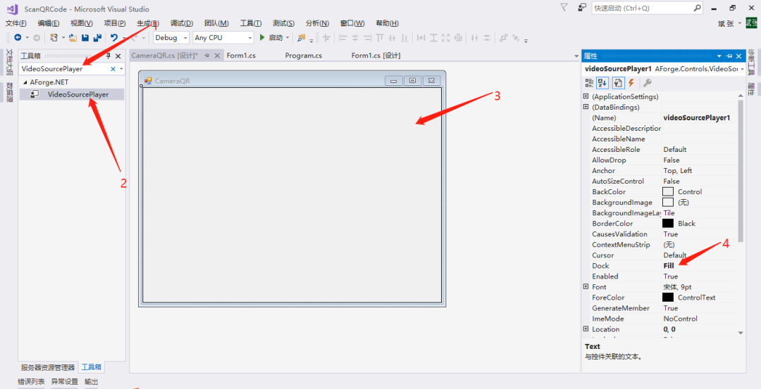

二、添加一个二维码识别界面CameraQR
使用Nuget添加引用,搜索AForge,将如下程序包引入:
添加一个识别二维码的窗体,命名名称为:CameraQR
将VideoSourcePlayer添加到窗体中,Fill显示:
窗体中定义几个私有变量:
private AForge.Video.DirectShow.FilterInfoCollection _videoDevices;//摄像设备
System.Timers.Timer timer;//定时器
CameraHelper _cameraHelper = new CameraHelper();//视屏设备操作类
窗体Load事件中获取拍照设备列表,并将第一个设备作为摄像设备(如有前后两个或多个摄像头,自己去改一下代码,设置成可以选择的,在CameraHelper中的createFilterInfoCollection()中):

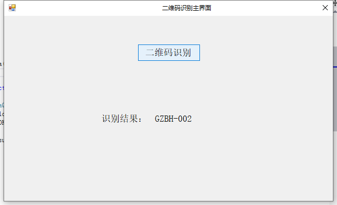

我用的测试二维码是:
最终的别结果为:
