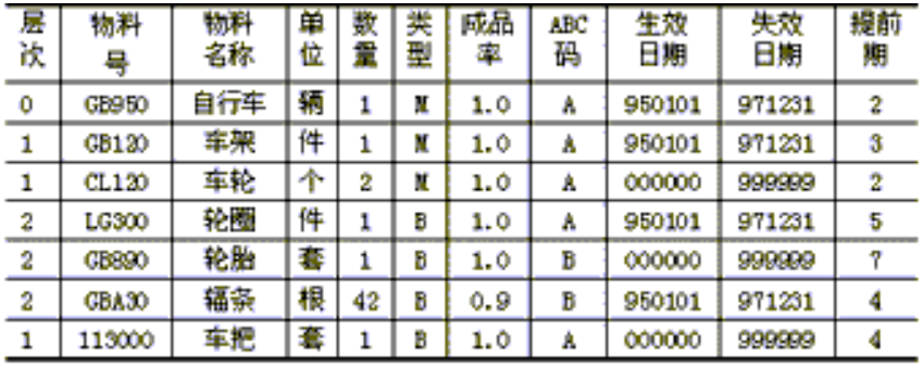

什么是BOM呢?BOM是英文的产品物料清单的简称,也就是以数据格式来描述产品结构的一个文件。这个文件一般情况下会用在ERP系统里。即便没有ERP系统,一个公司也会有它自己的BOM。BOM一般是由研发部门先做出来,然后发放到生产车间使用的。下图就是一个常见的BOM清单的格式:
从这张BOM中会看到这些原材料。但是有没有注意到,就算你知道这鞋是由这些原材料做成的,但是单从这张表上你其实不太能看出来这个产品在这家工厂的制作过程。再看另外一个BOM:

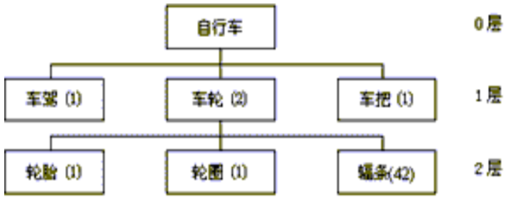

在这个BOM里面,你就会看到这个自行车有车轮,车轮下面有轮胎、轮圈、辐条,说明这个工厂是先把轮胎、轮圈和辐条组装车轮,之后再把车轮、车架、车把组装成自行车。我们从这个BOM里面,就能大概看出来这家工厂是怎么样通过一个生产过程,把最终的产成品加工出来的。这种树状结构的BOM,我们把它叫做有阶层的BOM。
上面这个BOM,是一个三阶的BOM。怎么区分的呢?我们把最上面的产成品自行车,叫做零阶,中间这层半成品或者组装叫做一阶,最底下叫做二阶。

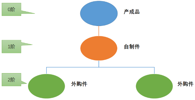

我们所有BOM断阶的核心就在自制件上。自制件本身就可能是个多阶的BOM。到底应该分几阶呢?这就是我们管理的重点。自制件管理的重点,只要把握住三点就行了:
一.不同的产品都会用到的自制件一定要断阶。比如饺子示例中的第二个店中的饺子皮;也就是说,饺子皮一定要做成自制件,做到BOM中去,要专门为它下生产任务,专门去管理它的库存。
二.即使只用在一个产品上,但是有批量周转的要求。也即是说,并不是一个自制件做好了就直接流动到下一道工序生产。而是做一个批次,比如做十件。再举个做蛋糕的例子:一个磨具下去,做了10个蛋糕。但在成品包装时,并不是十个蛋糕装一个盒子,而是六个蛋糕装一个盒子。这种情况下,这道工序就要划分成自制件。
三.自制件必然会有出库和入库,以及会有结存。也就是说不是被后续工序直接使用完,这种也一定要划分成自制件。
所有的自制件都会有库存管理、生产任务管理、结存管理。所以,还是那句话,并不是按照图纸分了几层,就把基层都设成自制件就是最好的管理,有时这样分反过来会给工厂管理带来麻烦。
产品断阶的最下面就是外购件。外购件就是外头买的,大多数指的是原材料和零件。一个产品,一般最起码是要有两阶的。如果有自制件,最起码就是三阶。有一点要注意,一定不要轻易提取自制件把产品做成很多阶。那样你会给现场带来很大的麻烦。一定要遵循上面说的三点BOM断阶原则来做。
