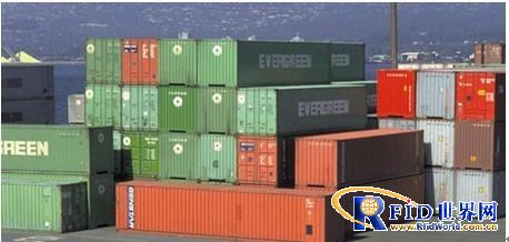

  随着经济全球化的步伐进一步加快,国际贸易快速发展,集装箱运输以其高效、便捷、安全的特点成为交通运输现代化的重要形式。根据海关的统计,世界上90%的货物由集装箱运输,在美国,差不多一半的进口货物(按价值计算)是使用集装箱船运抵的。每年约有700万TEU 的集装箱货物在美国各港口卸货。但是,随着世界海运的发展,对货物运输的实时性、可控性和安全性的要求越来越高,现在集装箱运输系统存在的缺陷,如无法实现实时作业、无法随时获知货物的情况、无法实时确定集装箱在整条供应链中所处的位置等,也越来越多地制约了世界海运的蓬勃发展。
 图1 港口集装箱

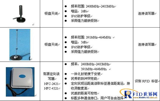

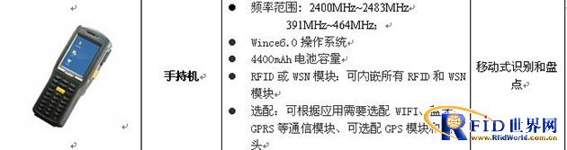

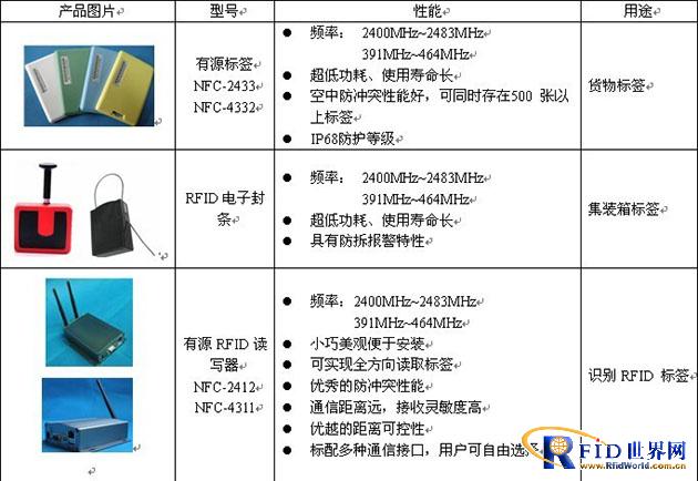

3. 硬件设备选型
