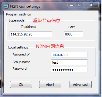

      安装好以后,点击程序中的“n2n Gui”,运行该程序,如下图所示,最上面的一行填写超级节点的信息,包括IP地址(也可以用域名)和端口。下面三行分别设置的是你将要设置的N2N局域网中本机的IP地址(一般用内网地址,例如
10.0.0.100),接下来填写组名和密码,可以是任意的东西,只要是英文、数字之类的,不与别人的相同即可,建议适当复杂一点。
