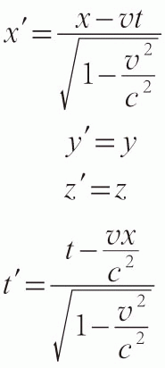

如果我们用一种叫做洛伦兹变换的数学工具来代替牛顿时期的伽利略变换。那么爱因斯坦提出的两大基本假设就可以同时得到满足。
图二:惯性参考系的洛伦兹变换
但代价是,在不同的惯性参考系中长度不再是不变的了。时间的流逝速度也不再是一样的了。甚至在不同的地方,时间的先后顺序都不一样了。在一个参考系中A事件在B事件之后发生。换一个参考系,A事件就有可能在B事件之前发生。也就是说,未来会变成过去,过去会变成未来!

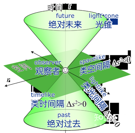

图三:时空图
我们如果用时空图来表示我们这个世界,水平方向是我们的空间坐标,竖直方向是我们的时间坐标。那么光线运动的轨迹就一定处于一个45度倾角的圆锥中,这个时空图上的圆锥就叫做光锥。它把我们的时空分成了三部分,分别是:处在光锥内部的,叫做(关于原点的)类时间隔。处在光锥之上的,叫做(关于原点的)类光间隔,和处在光锥之外的,叫做(关于原点的)类空间隔。
类空间隔的一个特性我们刚刚说了:两个事件的时间先后顺序想要颠倒的,这两个事件必须处于类空间隔上。
类空间隔另一个的特性是:如果想从原点到达类空间隔的任何位置,那么运动速度必须要超过光速才行。
两个特性一结合我们就会发现:任何能量,物理和信息都不能超光速传播!为什么呢?因为如果有任何一种信息可以超过光速,那么它就可以从事件A到达事件A的类空区域上的一个事件B。而类空间隔的两个事件AB不具有绝对的过去和未来。这就使得从A,B既可以是对方的过去,又可以是对方的未来。而如果A,B之间还有超光速的信息往来。那么这就意味着我们可以从未来发送一些信息来影响过去了! 这样世界的因果律会瞬间土崩瓦解。
而这正是物理学家们如此固执地坚持任何信息一定不能超过光速传播的原因。
