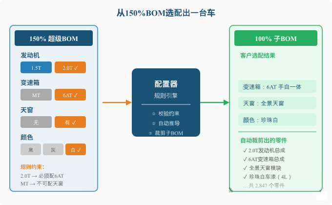

传统BOM是一棵树,一棵BOM对应一个产品。改一个配置,就新建一棵树。车型10个、SKU就10000个,BOM数量及其文件堆成山,维护靠人肉,耗时耗力。
超级BOM1,也叫150%BOM配置BOM,它不是某一台产品的清单,而是整个产品族的"全集"——包含所有可能的配置选项。比如一款车,发动机有1.5T/2.0T两个选项,天窗有/无两个选项,颜色5个选项,超级BOM把这3×2×5=30种组合的所有零件和关系,装进一棵树里。
关键功能是配置器:客户选了"2.0T+天窗+白色",通过配置器的规则从150%BOM中自动"裁剪"出一棵100%子BOM—只包含这台车需要的零件,不多不少。
涉及四个核心术语:
特征(Feature):配置维度,如"发动机""天窗""颜色"
选项(Option):特征下的具体值,如"2.0T""有""白色"
规则(Constraint):选项之间的约束(关联、排斥、包含...),如"选2.0T必须配6AT"
变型(Variant):一组选项的组合,即一棵100%子BOM

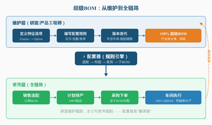

二、超级BOM谁来维护,谁来使用
超级BOM的维护者,是研发工程师。他们定义特征和选项,编写配置规则,负责超级BOM的版本迭代,选项增减,规则调整,都在这棵母树上完成。
超级BOM的使用者,覆盖了从销售到车间的全链路:
销售:在配置器上选配,生成客户订单BOM
计划:从订单BOM拆解排产计划,驱动MRP
采购:按子BOM的零件清单下采购订单
车间:拿到100%MBOM执行生产
一句话:研发维护BOM及其规则,全公司使用超级BOM。这个配置器就是那个"翻译器"—把产品逻辑翻译成每一台车的具体BOM。
