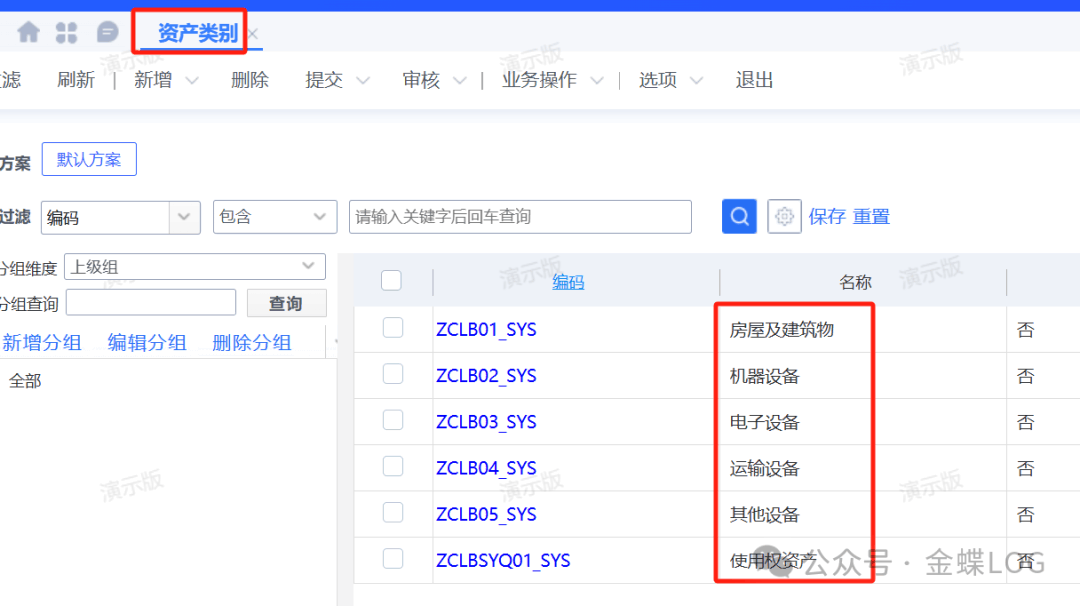

系统通常预置以下常见资产类别:
  • 房屋及建筑物
  • 机器设备
  • 电子设备
  • 运输设备
  • 其他设备
  • 租赁资产中的使用权资产

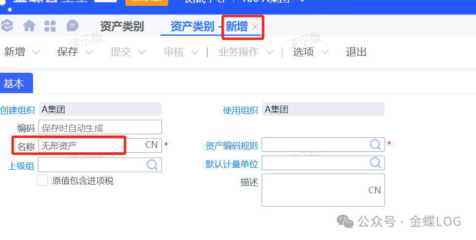

企业可根据实际业务需要,对预置类别进行修改、增删。例如,若需要管理无形资产,可新增“无形资产”类别。

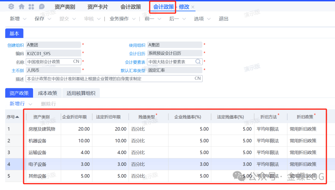

1. 会计政策维护
资产的折旧政策、折旧方法、折旧年限、残值率等关键信息,都是依据资产类别来统一设置的。 例如:
  • “机器设备”类别可能设置折旧年限10年,残值率5%,采用平均年限法;
  • “电子设备”类别可能设置折旧年限3年,残值率3%,采用平均年限法。
这样一来,同一类别的资产将自动适用统一的折旧规则,既保证合规,又减少重复设置的工作量。

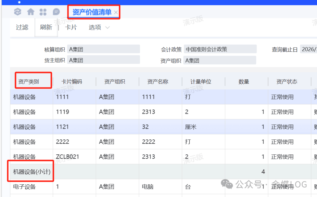

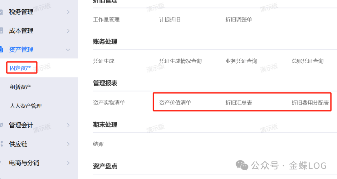

2. 统计分析报表
系统各类固定资产报表可以按照资产类别进行分组汇总,如:
  • 资产价值清单
  • 折旧汇总表
  • 折旧费用分配表
帮助管理者清晰掌握各类资产的构成、价值变动及折旧情况。

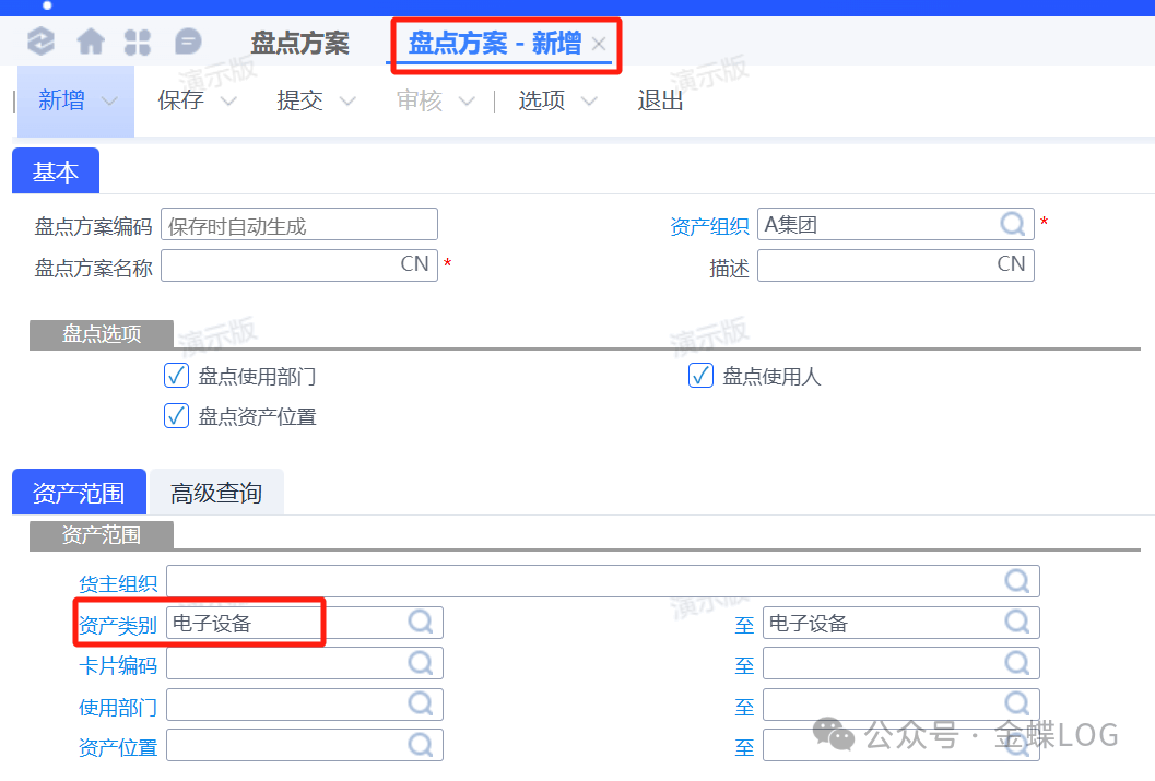

3. 资产盘点
在进行资产盘点时,可以按资产类别分类盘点,提高盘点效率和针对性。例如,将电子设备作为一个盘点组,运输设备作为另一个组,分别指派人员执行。

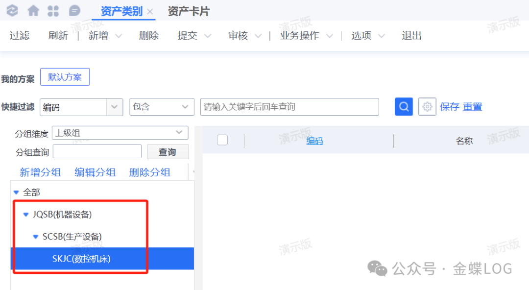

三、资产类别的层级管理
资产类别支持多级分组,便于按不同级次进行精细化管理。例如:
  • 一级:机器设备
  • 二级:生产设备、检测设备
  • 三级:数控机床、注塑机等

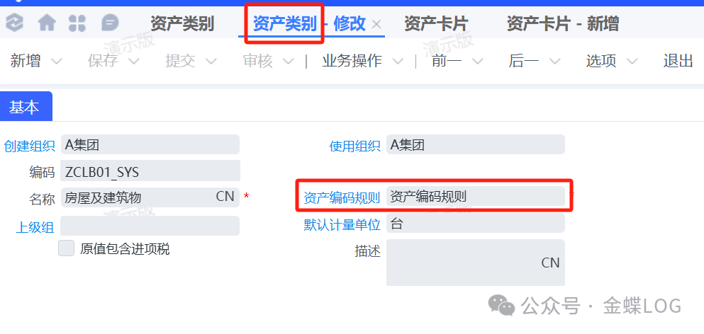

四、资产类别中的字段设置
在维护资产类别时,有几个关键选项需要重点关注:

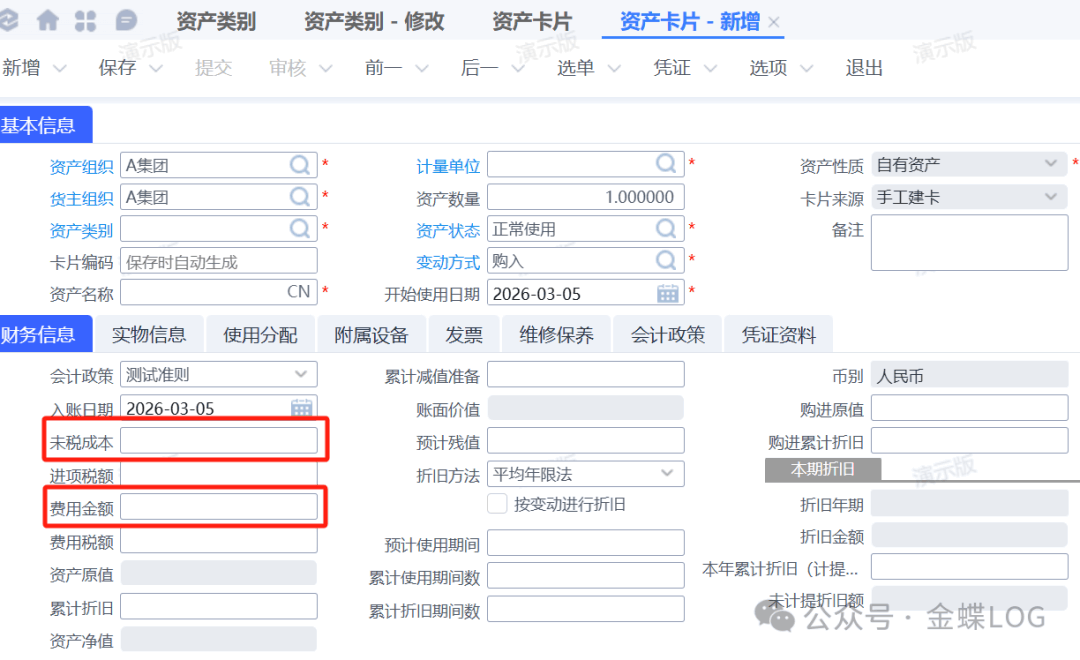

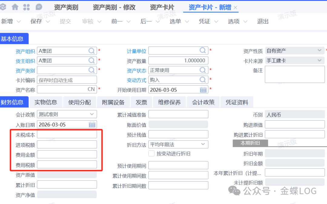

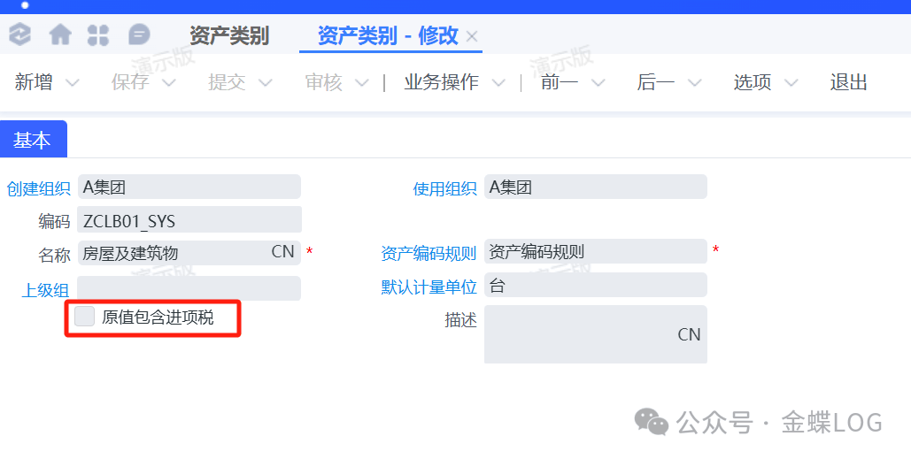

1. 【原值包含进项税】
  • 若勾选:资产卡片上的“资产原值” = 未税成本 + 进项税额 + 费用金额 + 费用税额
  • 若不勾选:资产原值 = 未税成本 + 费用金额
此选项直接影响资产的入账价值,需根据企业税务处理方式慎重选择。

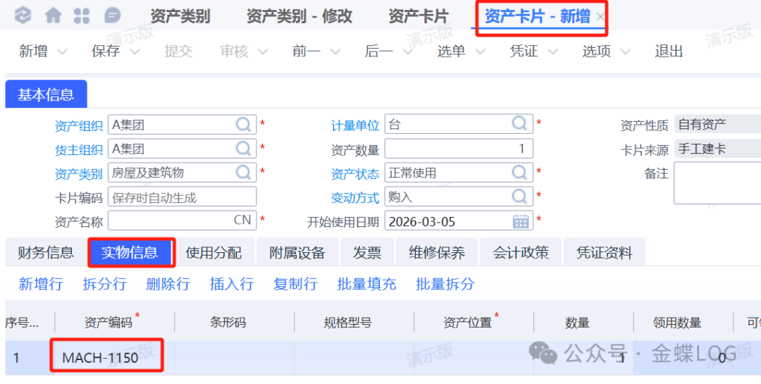

2. 【资产编码规则】
配置编码规则后,资产卡片在新增时,可按资产类别自动生成资产编号
例如,机器设备类别的资产编号可自动以“MACH-”开头,实现规范、统一的编码管理。

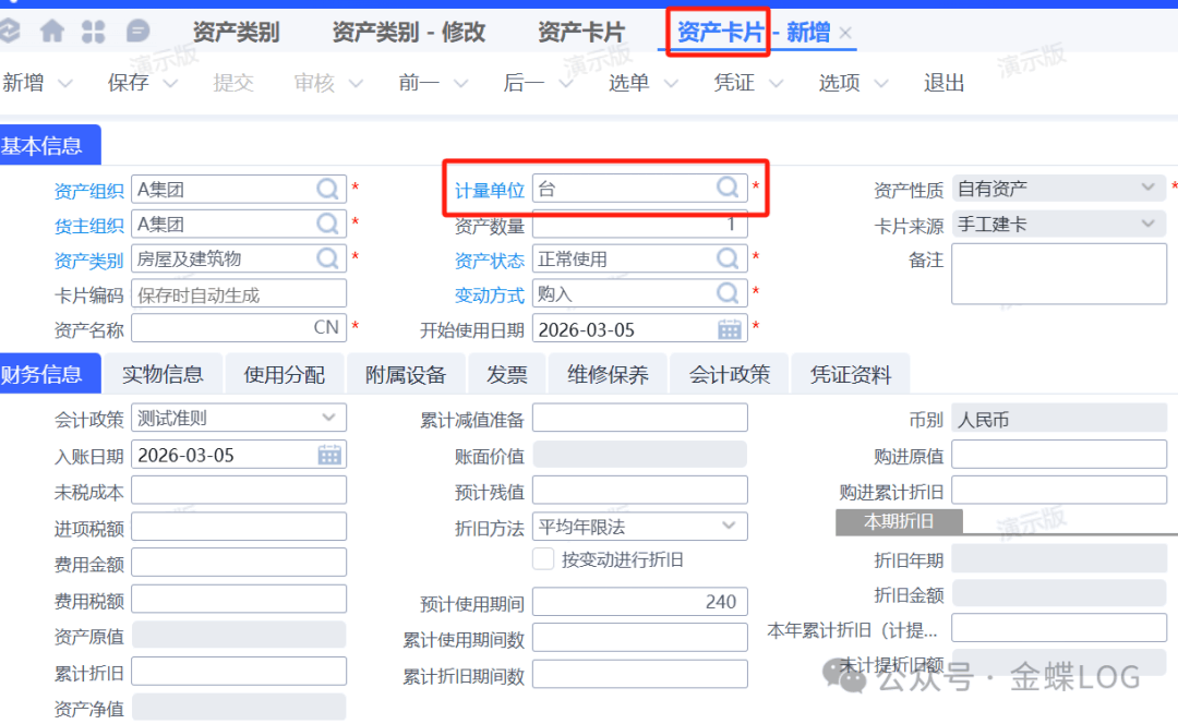

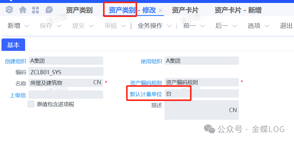

3. 【默认计量单位】
该字段为非必填项。
一旦设置,当资产卡片选择该类别时,将自动携带预设的计量单位(如“台”“辆”“套”),减少录入工作量。
