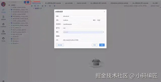

创建数据源

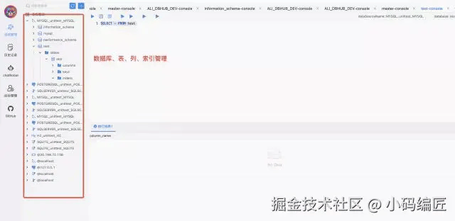

数据源管理

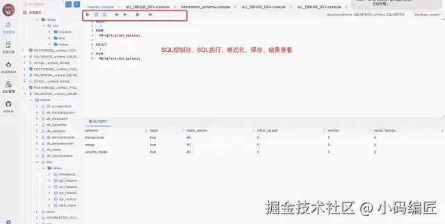

SQL控制台

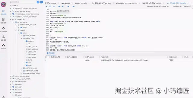

AI智能助手
