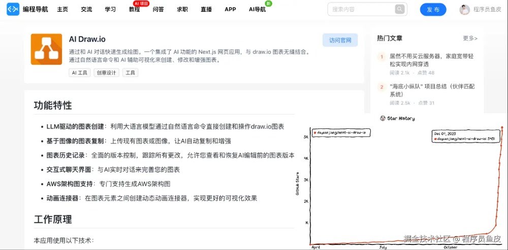

我在 编程导航 上看到了这个最近大火的 AI 画图神器,完全免费开源,短短几天就涨了 6k star,值得收藏!
开源指路:github.com/DayuanJiang…

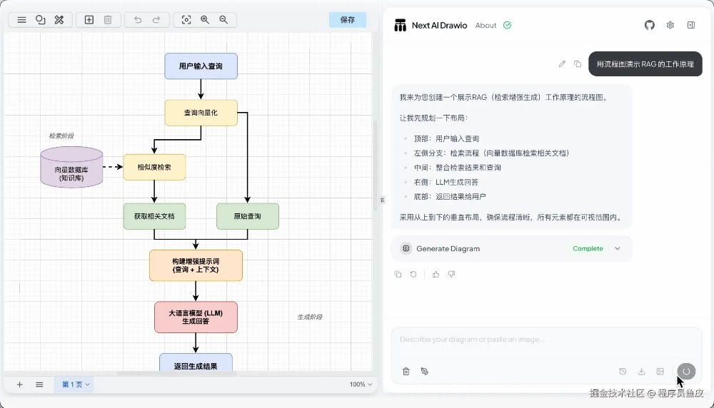

这个项目支持在线体验,你可以完全从 0 开始画图,比如画一个流程图,演示 RAG 的工作原理。
⭐️ 建议观看视频演示:bilibili.com/video/BV18N…
AI 会自动生成 Draw.io 绘图代码,很快精美的流程图就搞定了!

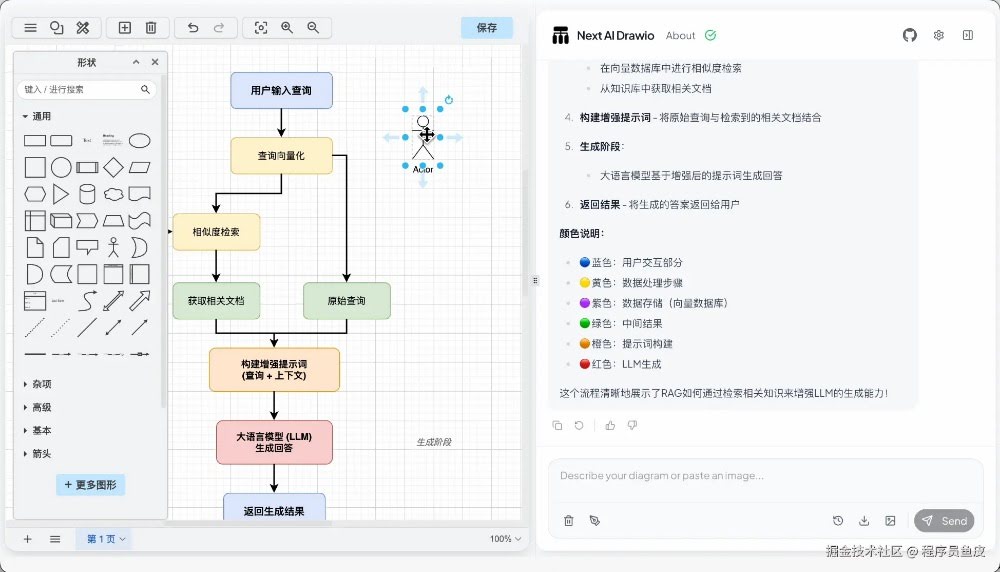

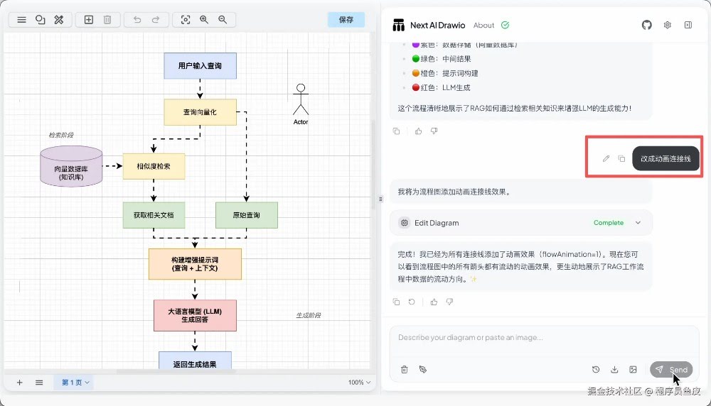

然后你可以利用 Draw.io 自身强大的绘图能力手动修改任意元素、或者是改变风格样式。
也可以通过 AI 对话让它帮你修改,比如改成动画连接线,逼格一下子就上来了。

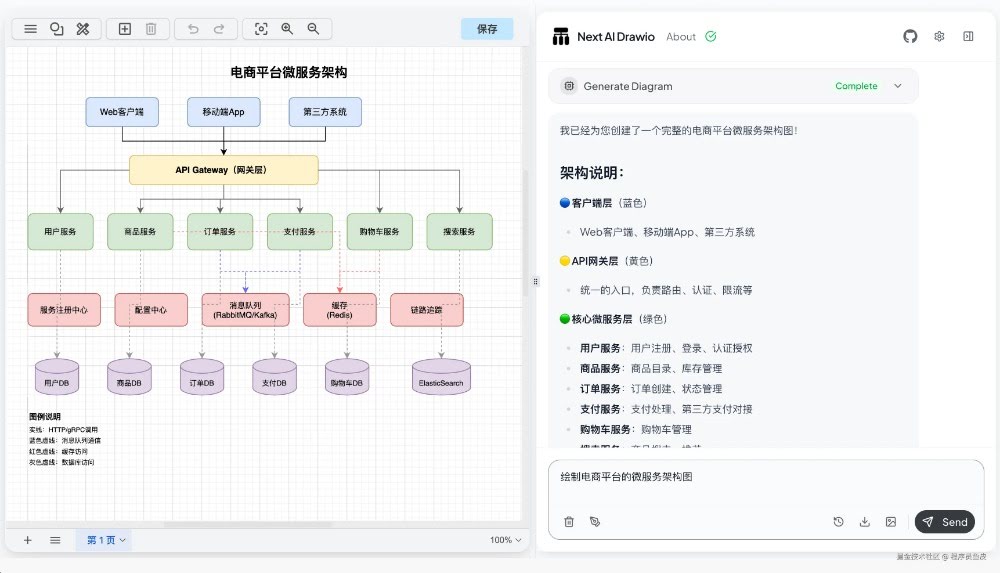

还有程序员工作涉及的架构图:
提示词:绘制电商平台的微服务架构图

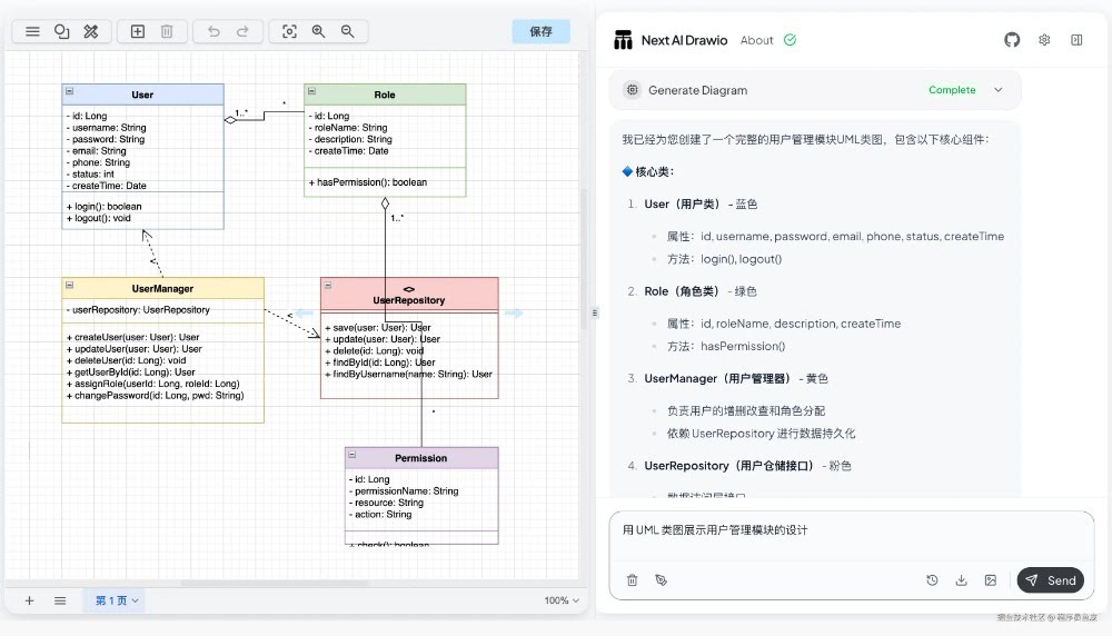

UML 类图:
提示词:用 UML 类图展示用户管理模块的设计

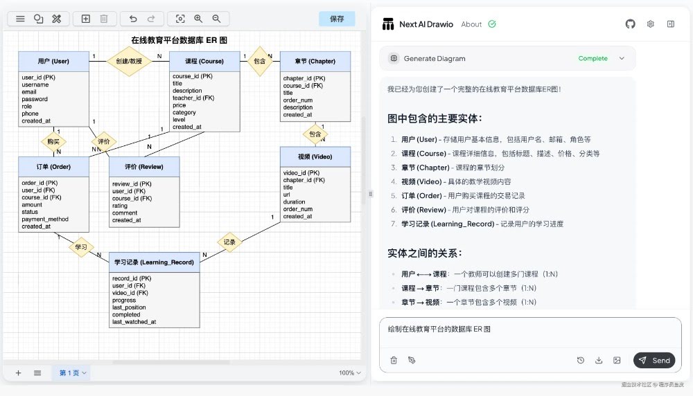

ER 图:
提示词:绘制在线教育平台的数据库 ER 图

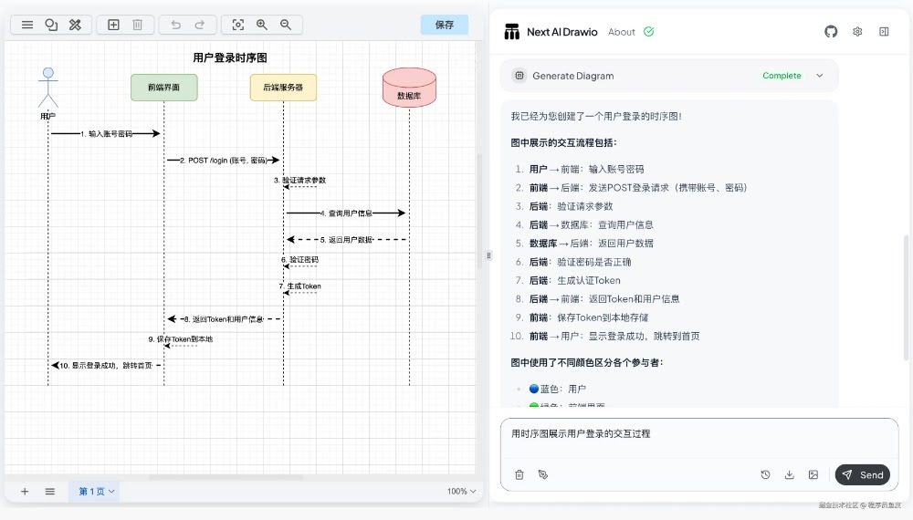

时序图:
提示词:用时序图展示用户登录的交互过程

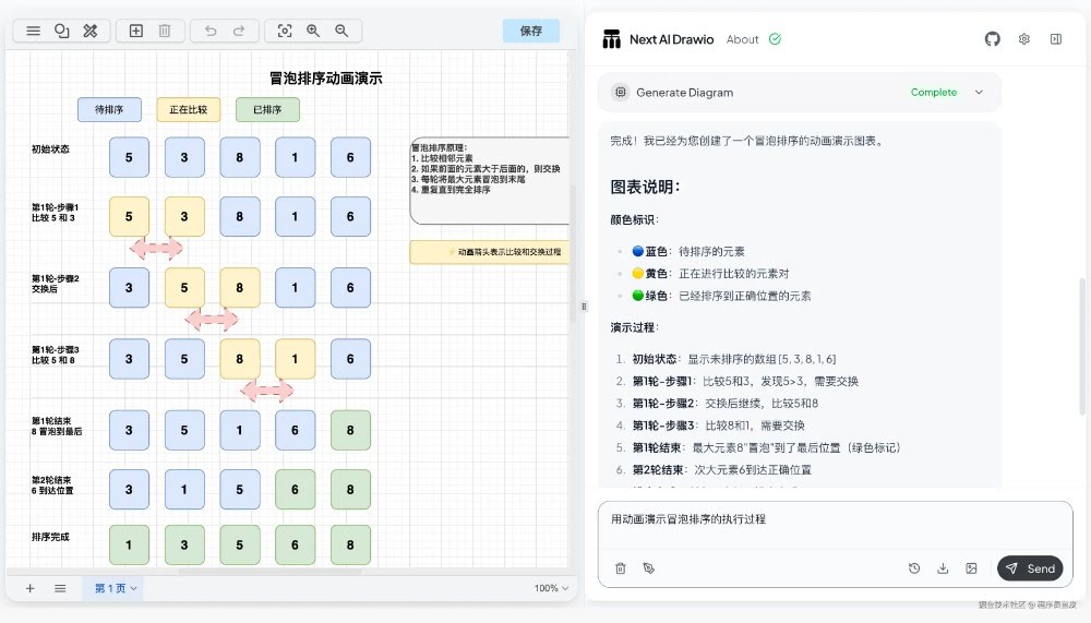

知识讲解图:
提示词:用动画演示冒泡排序的执行过程

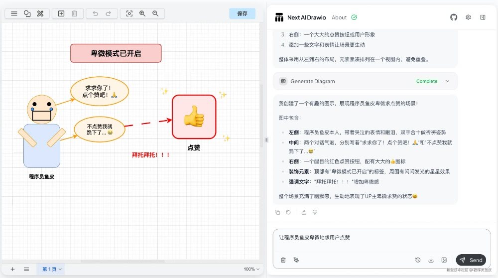

甚至是沙雕图:
提示词:让程序员鱼皮卑微地求用户点赞

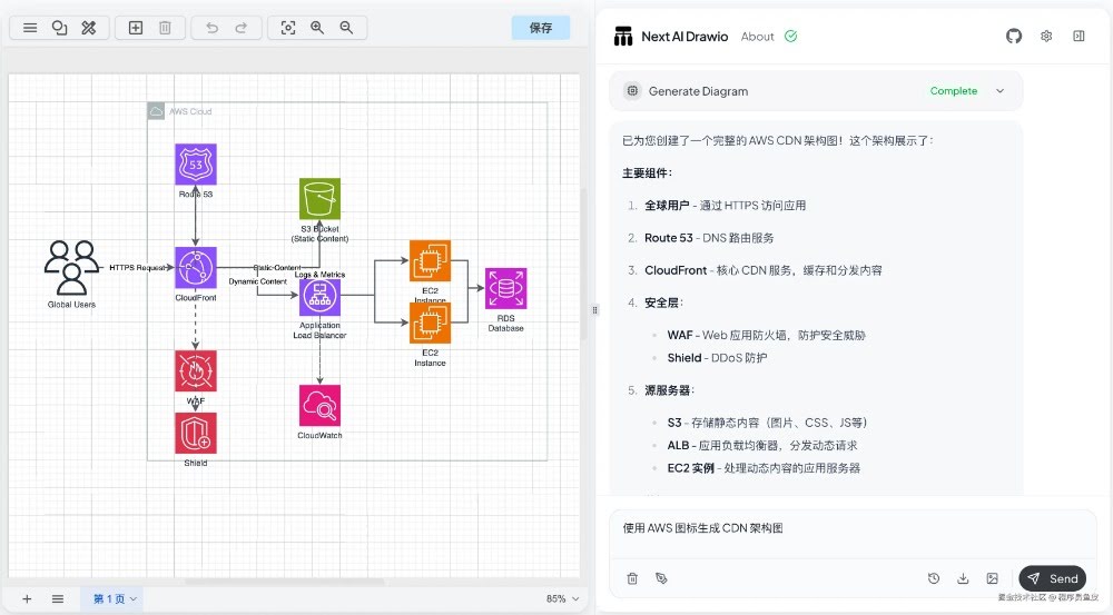

还有一些使用小技巧,比如配合免费的图标库,让整个绘图元素更丰富。
提示词:使用 AWS 图标生成 CDN 架构图

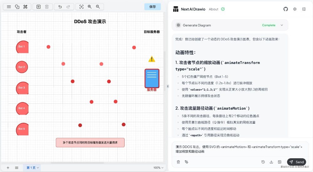

可以使用原生 SVG 动画标签,给整个绘图增加缩放和路径动画(不过支持的动画很有限)。
提示词:演示 DDOS 攻击,使用 SVG 的 和 增加缩放和路径动画

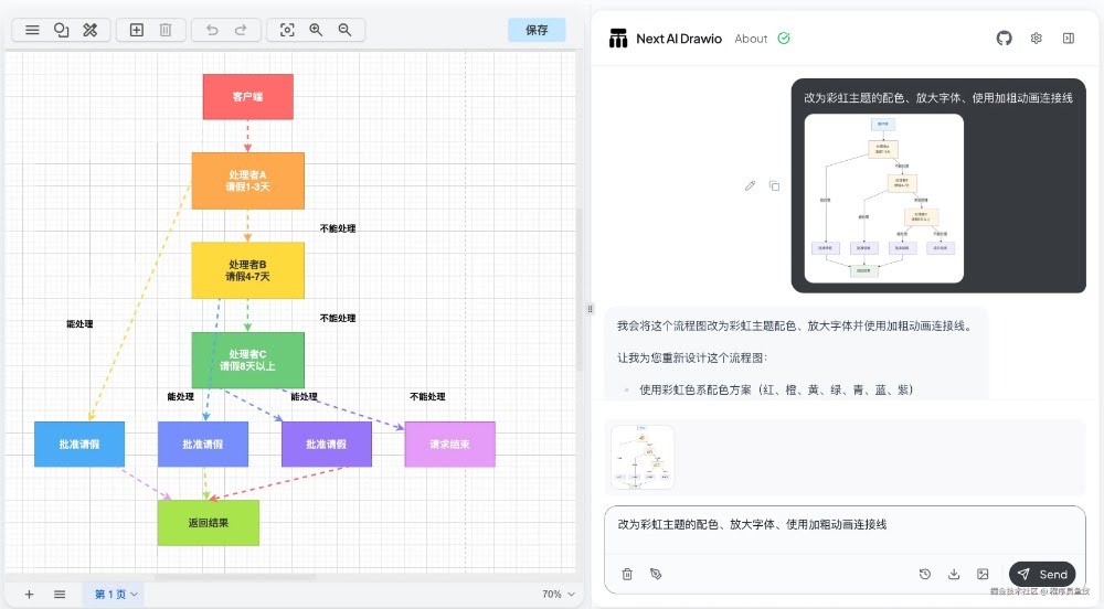

还可以自己上传一个草图,比如我用文本模型生成的 Mermaid 流程图,让 AI 帮我替换为更美观的样式风格。
提示词:改为彩虹主题的配色、放大字体、使用加粗动画连接线

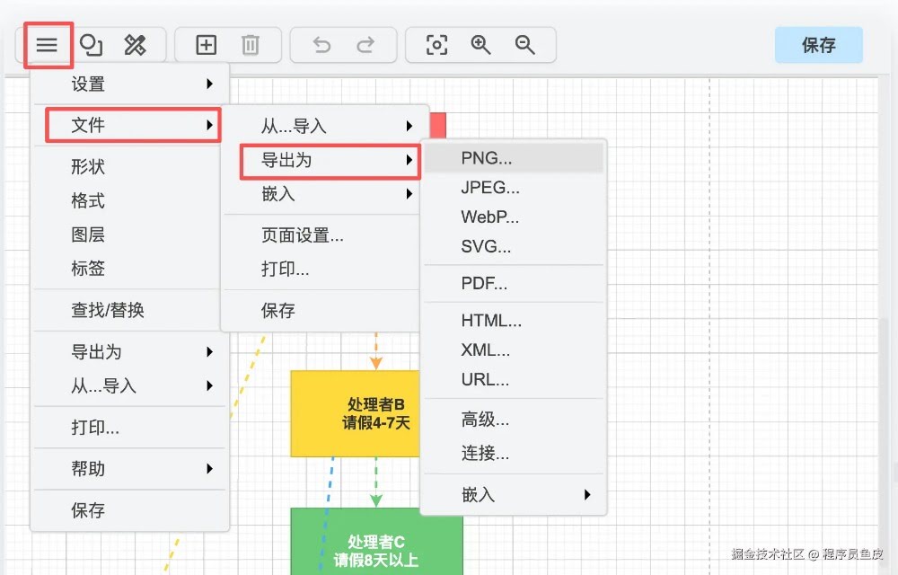

最后导出为各种图片或文档格式

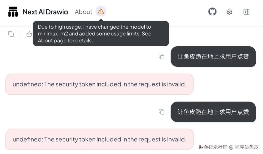

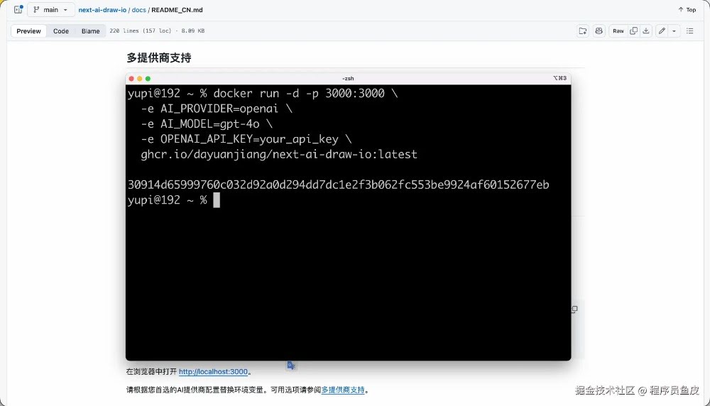

注意,官方提供的演示网站可能限量和不稳定,像我连续用了几次就被拒绝了:
 所以我建议下载开源代码到本地,按照官方文档的说法 配置自己的大模型 来运行;或者用 Docker 一键启动,想怎么用就怎么用。

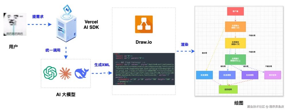

最后多说两句,这个项目的实现其实并不复杂。作者通过集成 Vercel AI SDK 轻松对接各种大模型,让 AI 生成 draw.io 能理解的 XML 代码。
然后直接使用开源的 draw.io 代码实现了核心的绘图展示和编辑能力,整个过程和 AI 生成网站是类似的。
