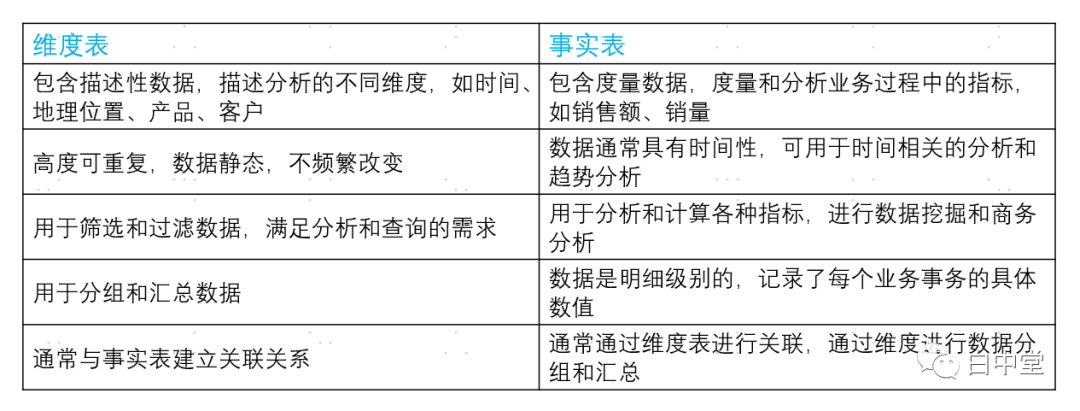

在商务分析中,数据通常组织为事实表与维度表。其中,事实表之所以称为事实,正因其基于真实交易,具备不可篡改与绝对可靠的特性。以SAP ERP为例,其业财一体化的根基建立在物料凭证与会计凭证的不可更改性上。
如果是在BI层面发现某些指标的异常,排除算法的BUG外,那一定是原始的事实表发生了错误,只有一种办法去修正报告:先在业务系统里修正事实,重新同步到BI里,重新计算报表。
