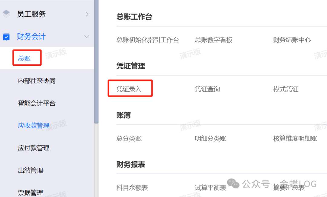

①手工凭证录入
路径:财务会计-总账-凭证录入
这个【凭证录入】就是平时财务手工录入的地方。

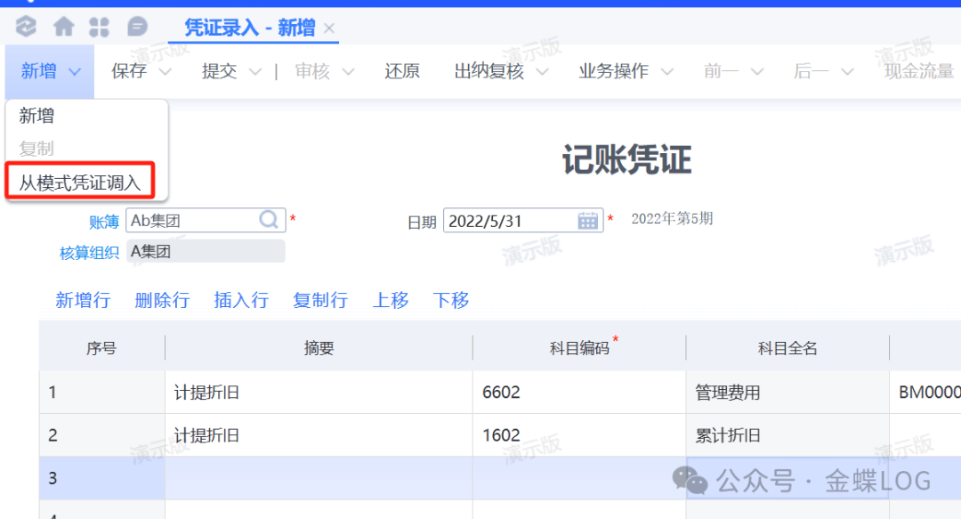

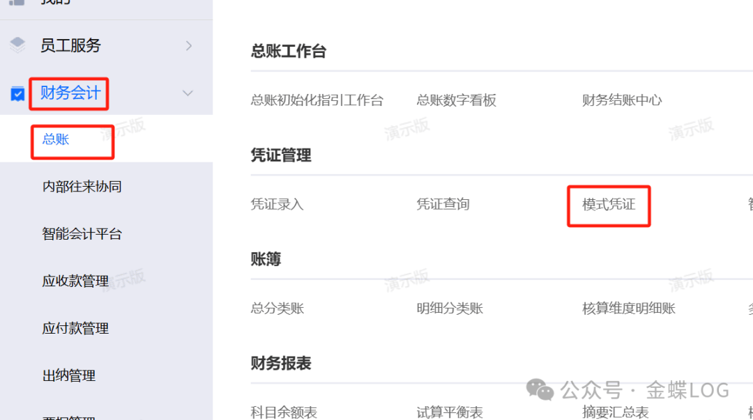

②模式凭证新增
路径:财务会计-总账-模式凭证
公司有一些凭证的科目、摘要每个月都是固定的,这个时候就可以使用模式凭证功能,提前把凭证分录做成模板。
在新增凭证的时候就可以点击【从模式凭证调入】,选择创建好的凭证模板自动带出科目分录。

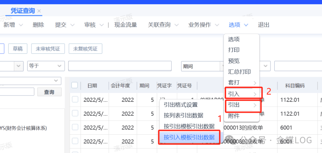

③按引入模板引入凭证
可以在凭证查询界面通过【按引入模板引出数据】按钮引出模版,然后在EXCEL根据引出的格式整理新的凭证数据,再将其引入进去。

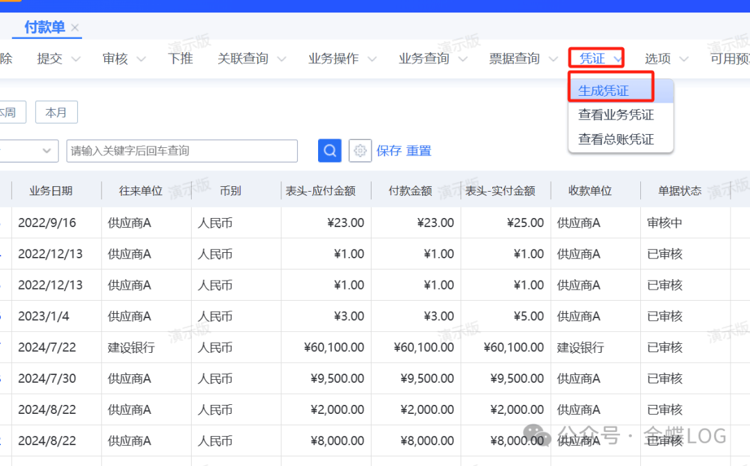

①点击单据列表【凭证生成】按钮
单据列表里有一些单据配置了【生成凭证的按钮,此时则可以在列表勾选对应单据生成凭证;
这个按钮不是所有单据都有,没有的需要在BOS平台里面自行配置。

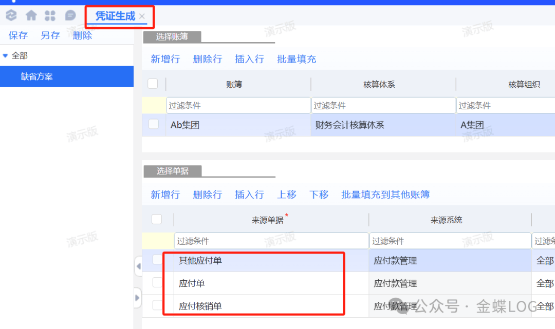

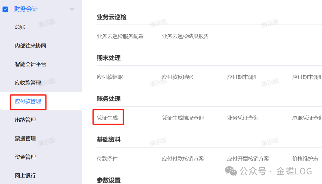

②通过各模块的【凭证生成】功能生成
系统的一些模块里会有【凭证生成】功能。比如应付、应收、出纳,存货这些模块都会有。
点进去之后,里面显示的单据都是当前模块下面的,不会说应付管理模块下出现付款单。

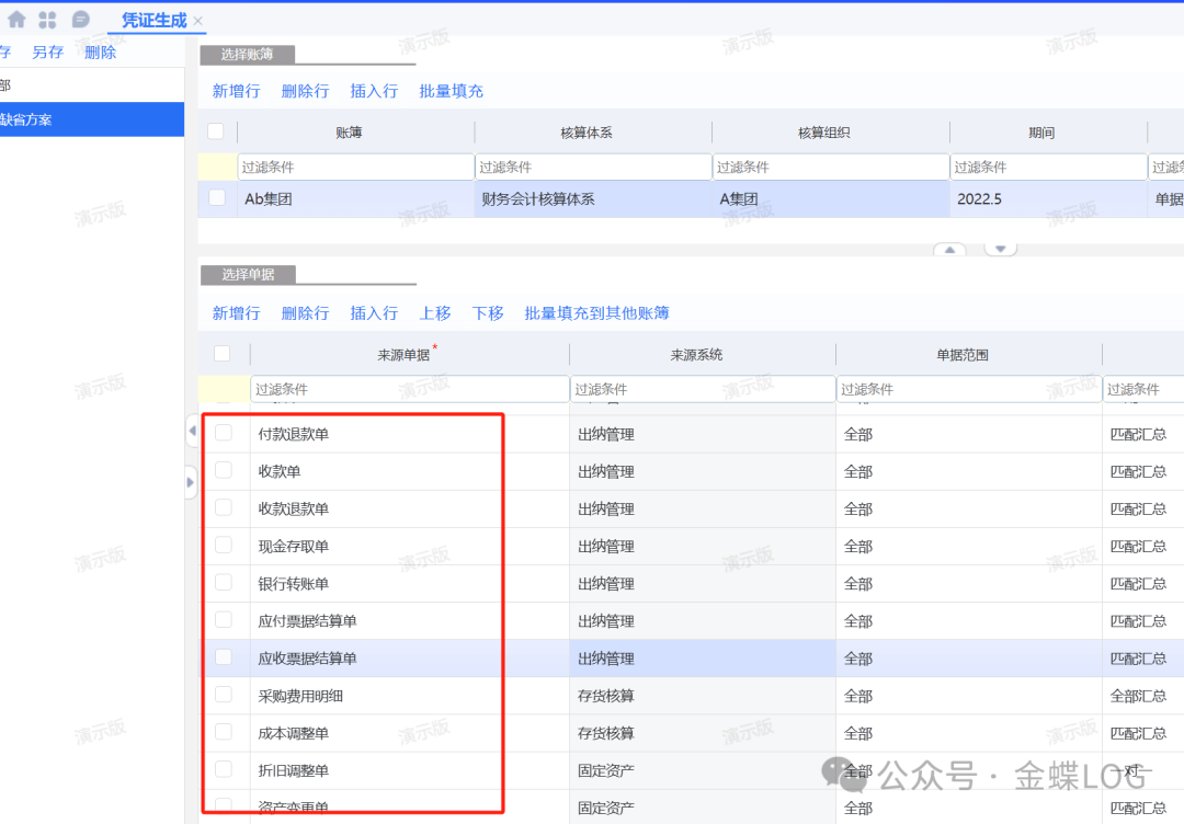

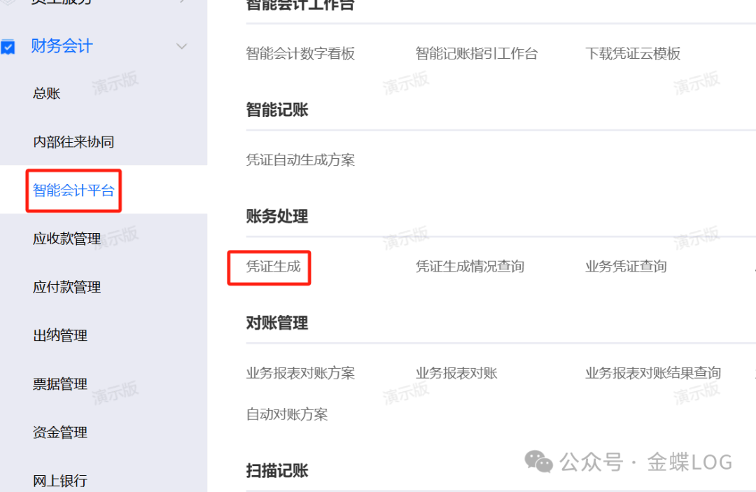

③智能会计平台生成
路径:财务会计-智能会计平台-凭证生成
这个地方是比较推荐的,因为它涵盖了系统的所有单据;其他方式你可以不清楚,这个一定要知道
点进来可以看到,不管是应付还是出纳或者存货模块的单据在这里可以勾选
这样就不用去每个模块里面一个个打开生成单据了。

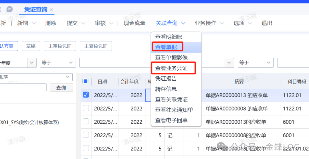

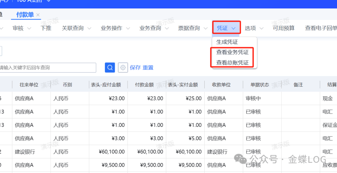

三、查看凭证的路径有哪些
①通过单据列表【凭证】按钮进行查看
单据列表【凭证】按钮里面【查看业务凭证】和【查看总账凭证】的按钮。这样就可以通过单据去联查对应凭证。
当然不是所有单据都有这个按钮,没有的也要进行配置。

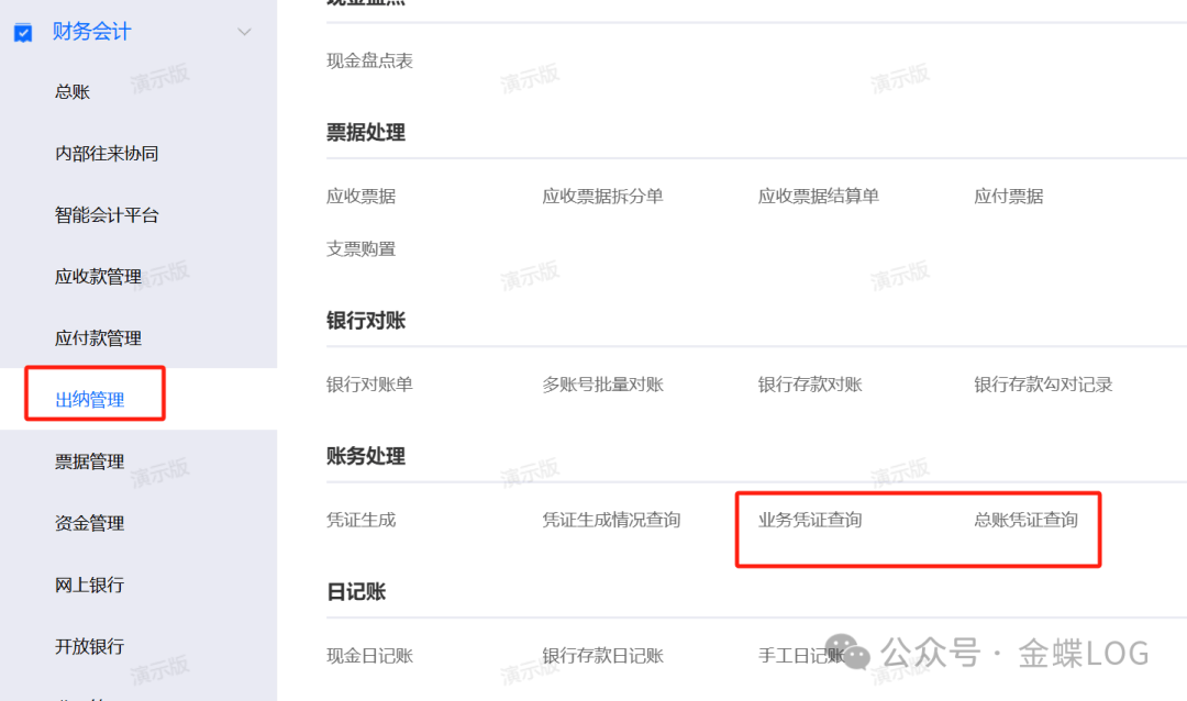

②通过各模块里的凭证查询功能查看
跟凭证生成功能一样,系统一些模块里面会有【业务凭证查询】和【总账凭证查询】的功能。
从这里查询出来的凭证就是对应模块单据所生成的,比如出纳模块点的查询不会出现应付单的凭证。

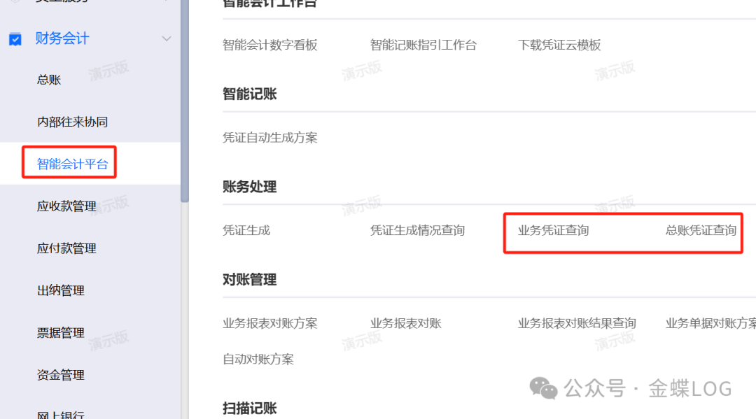

③智能会计平台查看凭证
路径:财务会计-智能会计平台-总账凭证查询
这里查询出来的凭证就是所有模块的数据,跟下面第④个总账路径查出来的数据是一样,只是这里多了一个【业务凭证的查询】

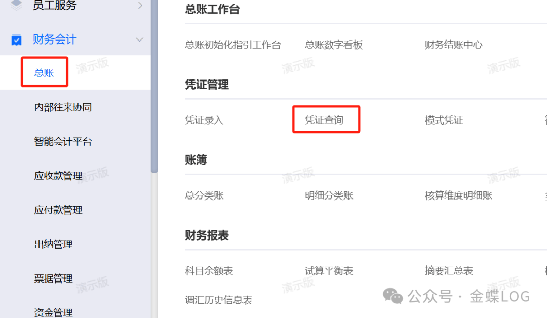

④总账凭证查询
路径:财务会计-总账-凭证查询
这个功能是所有财务查询凭证使用最多的地方,查出来的是所有录入之后的凭证数据。
此界面也有【关联单据】和【关联业务凭证】的功能

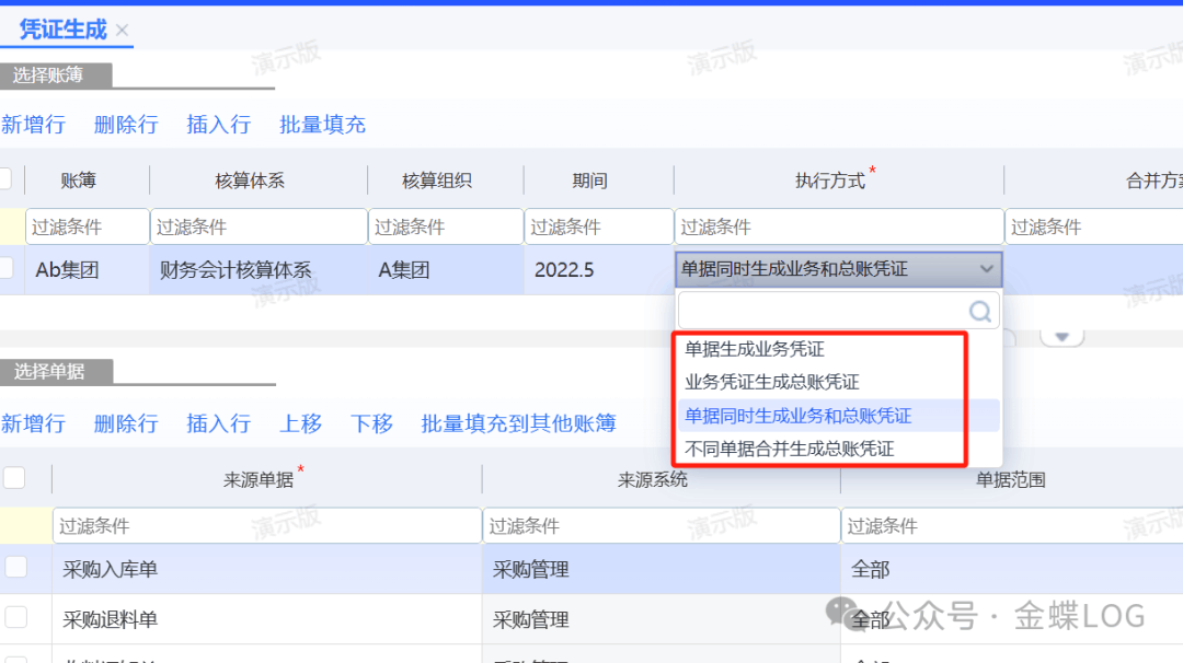

四、业务凭证和总账凭证的区别
上面有提到业务凭证和总账凭证,那么它们有什么区别?
这里简单讲一下它们的主要区别:就是业务凭证和单据是一对一的而总账凭证是可能是多张业务凭证汇总生成的
所以平时非存货的单据可以先生成业务凭证确认无误,到月头结账的时候再统一将业务凭证汇总生成总账凭证。
