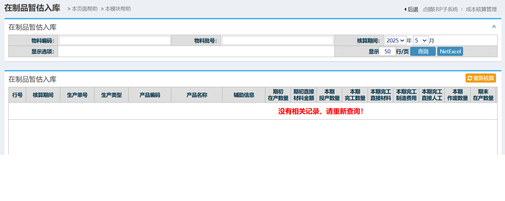

在制品暂估入库
在点晴模切ERP系统中会通过生产领料单、生产补料单、生产退料单去生成生产材料成本的归集。

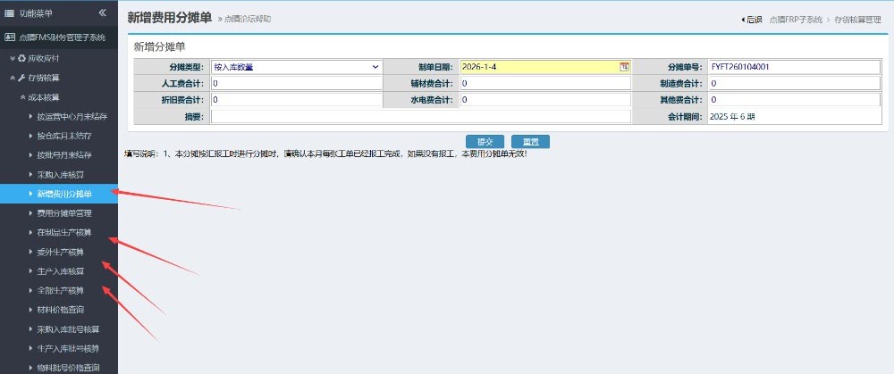

是的,因为在许多中小型模切企业中,可以通过 BOM 和生产发料去直接归集生产工单的料的这部分成本,但是人工和制造费用都是通过先计提汇总,然后再按照一定分摊比例去分,比如大部分企业采用的按工时进行分配。
借:制造费用——人工
       制造费用——水电等
  贷:应付职工薪酬等
         银行存款等
借:生产成本
  贷:制造费用
这一块在点晴模切ERP系统成本核算模块有个专门的费用归集和费用分配功能,通过设置费用归集方案,和成本分配方案可以实现这公众制造费用这块的成本核算,再与直接材料进行一个汇总,就可以完整体现每一个生产工单的一个成本构成和金额,在与生产入库单的入库数量进行一个除法,就可以得到每一个入库成品的存货单位成本。
成本核算费用归集与分配
最终结合会计核算的基于存货核算的会计政策,比如常用的月末一次加权平均,并且在点晴模切ERP系统中进行设置。
最终实现通过 ERP 系统进行成本核算自动化与实时计算并且准确。

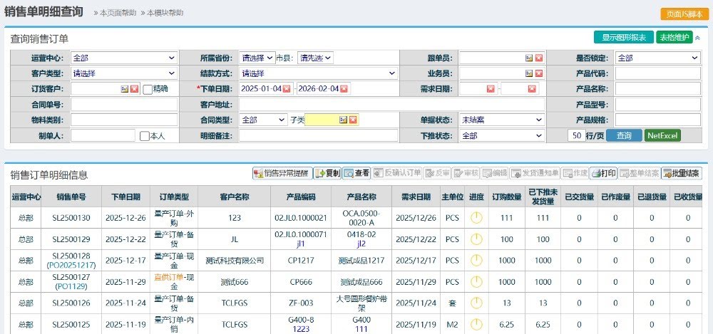

好了,成品经过我们生产订单生产出来了,接下来我们就需要进行一个销售业务。在点晴模切ERP系统中支持销售业务的单据主要有销售订单、出库通知单、销售出库单、销售退货单、应收单、销售发票等单据。
销售出库单

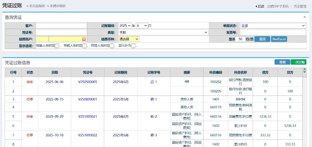

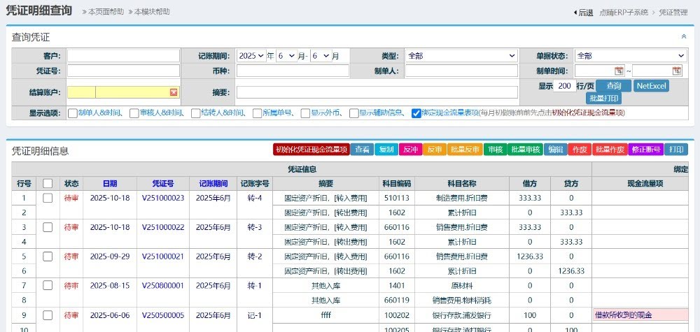

点晴模切ERP系统中,会通过销售出库单、应收单或者销售发票去生产财务上对销售业务的确认收入和结转成本的凭证。
凭证过账
凭证管理
借:应收帐款
       应交税费—应交增值税(销项税额)
  贷:主营业务收入
借:主营业务成本
  贷:存货
以上的凭证全部是基于点晴模切ERP系统的业务单据配置然后自动生成的,几乎不需要去手工输入凭证,只需要核对业务单据——生成凭证——核对凭证即可,其中有一部分不是很关键的过程没有进行记录。
